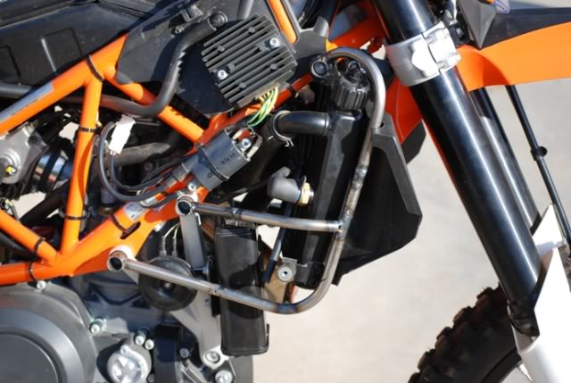

Ich habe die 20000km revision bei meiner 20er smcr gemacht und festgestellt dass sich der Kasten, welcher die Airbox und Den Ventildeckel mit der Getriebeentlüftung koppelt, mit Öl füllt und dann meine Airbox mit Öl vollsift und den Luftmengensensor besprinselt. Des weiteren lÄuft der sammlkasten aus und bekleckert den ganzen motor mit Öl sodass man denken würde der Ventildeckel würde siffen, was nicht der Fall ist.
Ich kann mir vorstellen wieso dies passiert, ich fahre mit etwas zu viel Öl (kreis im schauglas voll) um mangelschmierung bei steilen wheelies zu verhindern. das Öl wird sich also hinten im Getriebe sammeln und dann in den entlüftungsschlauch laufen. meine Frage an euch ist nun: Da ich weder meinen Ölstand noch meine Fahrweise anpassen werde, ist es schlimm wenn ich das ganze Entlüftungsgefummel abklemme und stopfe? oder hat dies negative technische effekte, es würde sich ja dann um den sogenanten clean air mod aus der stunt-community handlen oder?
