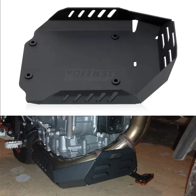

Da die Ölwanne doch ein bissl unter Steinschlag leidet (siehe Bild im Anhang), hab ich mir den von AliExpress bestellt:
Pour 890 SMT 2025 accessoires de moto sous Protection du moteur aventure garde du moteur moto - AliExpress 201355758Smarter Shopping, Better Living! Aliexpress.comde.aliexpress.comSobald der da und montiert ist, schick ich ein paar Bilder.
