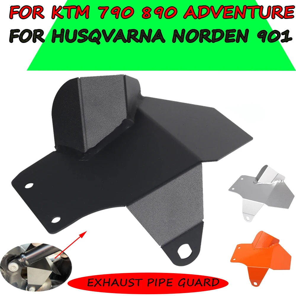

Was glaubt ihr, wie handlich die ohnehin schon agile SMT dann ist...Gestern 300km Tour gefahren, das Problem mit dem nicht mehr anspringen hatte ich nicht mehr. Termin für Simmerring-Tausch steht für Samstag. Bei teilweise 36 Grad im Schatten wurden die 890er ordentlich warm, Kollege ist mit der 890 ADV gefahren (noch ohne Alibaba Hitzeschutzblech) - der Dämpfer hinten war deutlich wärmer, direkt heiß. Meiner eher lauwarm, trotz Fahrbetrieb.
Ansonsten: Einfach ein spaßiges Teil, macht dermaßen Laune... einzig die Verarbeitung - da muss man halt drüber hinwegsehen. Ist ja ein Performance-Bike, kein Auslagen-Bike. Die Plastikteile (Seiten- u. Heckverbau, Schnabel - das Flyscreen ist ja verwunderlicherweise lackiert...) werde ich im Winter mit Klarlack versiegeln lassen, dann ist sie auch optisch ein Leckerbissen. Man muss halt etwas nachhelfen mit Dingen wie Dämpfer-Hitzeschutz und die Garantiearbeiten machen lassen. Hat ein bissl was von Banane - reift beim Kunden
Ali Express, hat ca. 2 Wochen gedauert. Knappe 20 Euro mit Versand, hab noch ein paar andere CNC Teile bestellt...
FÜR KTM 790 KTM 890 Abenteuer KTM 790 890 Für Husqvarna Norden 901 Norden 901 Hinten Schock Hitzeschild Auspuffrohr Schutz Abdeckung - AliExpress 201355758Smarter Shopping, Better Living! Aliexpress.comde.aliexpress.comdas für die ADV ist günstiger als das "SMT" deklarierte, die sind in dem Bereich eh baugleich. Gibt ja einige zur Auswahl, werden aber alle von der selben Presse runterfallen.
