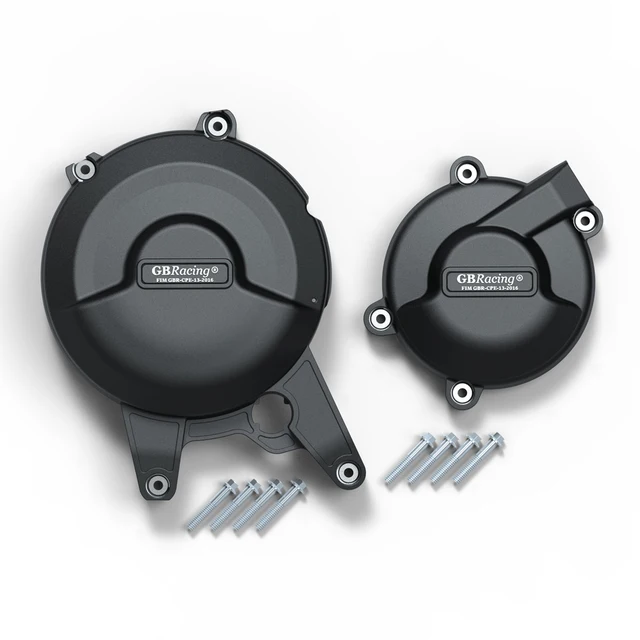

Hat schon mal jemand diese Teile von Ali probiert? Passen die? Wie ist die Qualität?
Ich habe das hier gerade auf AliExpress gefunden:
37,79€ | Für KTM 690 Duke 2011-2021 690 SMC 2019-2021 690/R Enduro 2008-2018 Motorrad motor Abdeckung Kupplung Abdeckung Schutz Zubehör
37,79€ | Für KTM 690 Duke 2011-2021 690 SMC 2019-2021 690/R Enduro 2008-2018 Motorrad motor Abdeckung Kupplung Abdeckung Schutz Zubehör37,79€ | Für KTM 690 Duke 2011-2021 690 SMC 2019-2021 690/R Enduro 2008-2018 Motorrad motor Abdeckung Kupplung Abdeckung Schutz Zubehöra.aliexpress.com -
