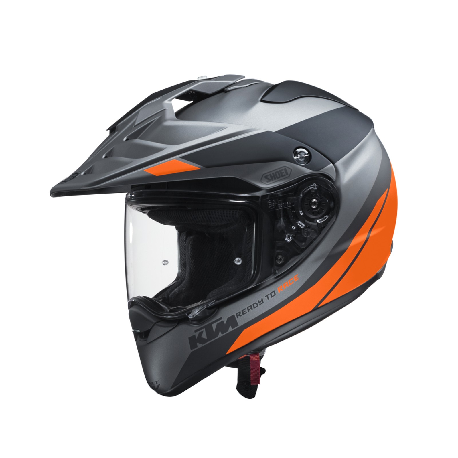

    ich fahre parallel sowohl den SHOEI Hornet als auch den ARAI Tour-X4, also noch das Vorgängermodell des Tour. Der Hornet ist stärker gedämmt und daher deutlich leiser, aber bei geschlossenem Visier etwas schlechter zu durchlüften als der Tour. Ich fahre gerne mit nicht ganz geschlossenem Visier, da gefällt mir der ARAI besser wegen seiner stufenlosen Visierverstellung. Hier kann ich immer einen kleinen Spalt offen lassen zum Kinnbügel und es beschlägt nichts. Der Hornet hat eine eher grobe Rastung, der Spalt zum Kinnbügel ist mir in der ersten Rastung etwas zu groß. Den Hornet gibt es noch zu einem guten Preis im Abverkauf, wäre durchaus zu überlegen. Auch im KTM-Dekor, je nach Größe.
