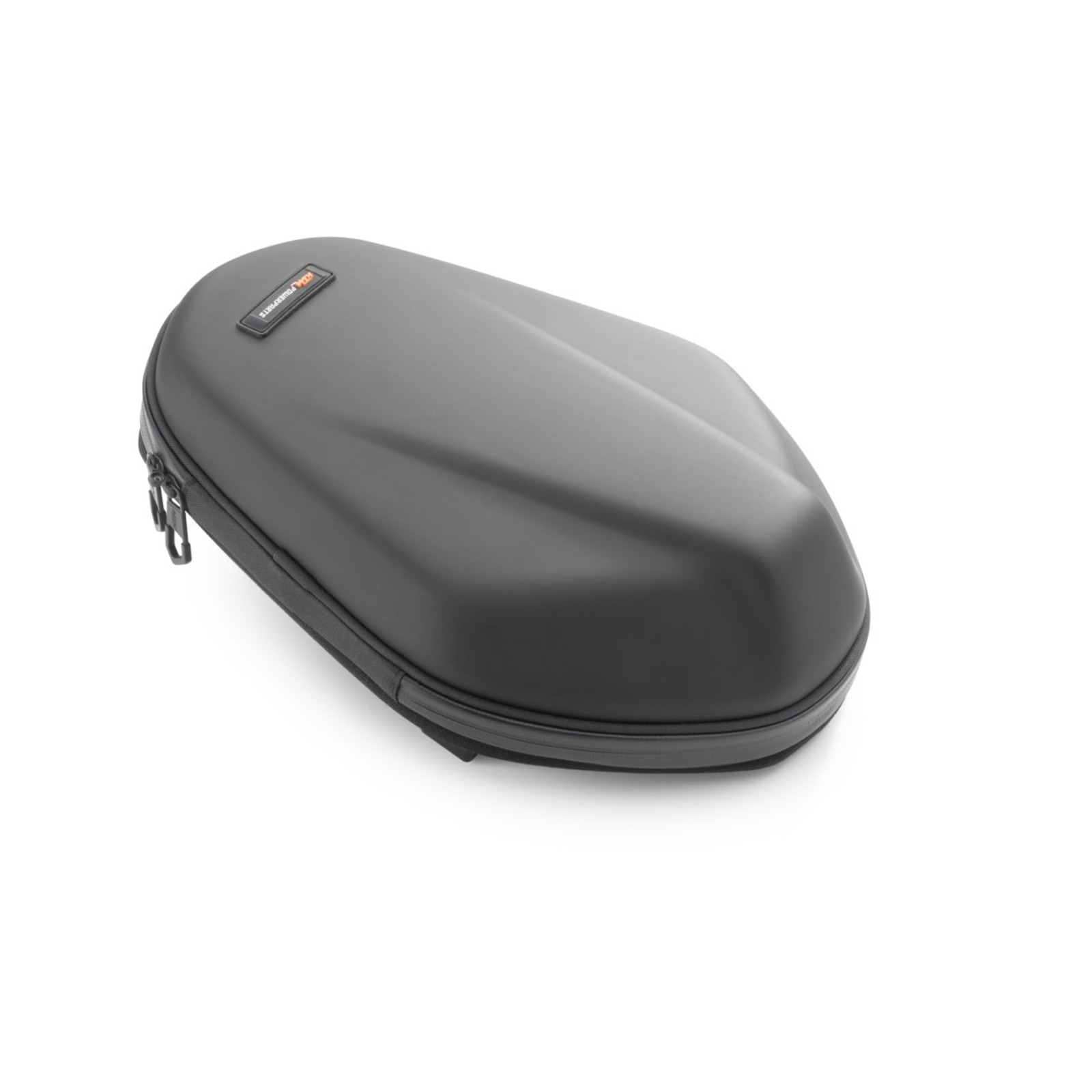

    Die gibt es auch direkt für die 790 / 890 ich glaube dann ist die Teilenummer auch anders.
    Es gibt da auch irgendwo hier einen Thread drüber.
    Vollkommen richtig!
    Artikelnummer 64107951000
    Diese ist die passende für alle 790/890 Duke Modelle !
    Meinen Link oben hatte ich nochmal angepasst, in der Artikelbeschreibung sind alle passenden Modelle aufgelistet.
    Tasche für die Duke 990: Artikelnummer A60712973000
