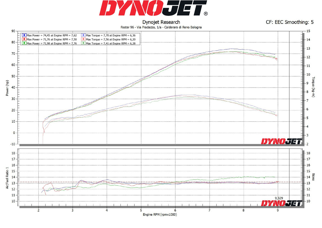

    Ich habe sowohl die Leovince vollen Auspuff und die Slip-on auf meinem Motorrad getestet.
    Von einer Installation Sicht für mich die volle Auspuff ist besser. Es installiert perfekt, keine Interferenz mit Rahmen und Tank.
    Mit dem Slip-on hatte ich Probleme, die richtige Position zu finden und in jedem Fall konnte ich nicht bekommen, die Feder, um die Montage zu berühren.
    Ästhetisch sieht der volle Auspuff für mich besser aus, der Schalldämpfer ist weiter hinten, und das originale V-Band Verbindungssystem ist eliminiert.
    Wenn der Vergaser richtig eingestellt ist, erhält man mit dem Vollauspuff eine bessere Leistung.
    Rot nur Slip-on
    Blau voller Auspuff
    grüne Kurve nicht berücksichtigen.
