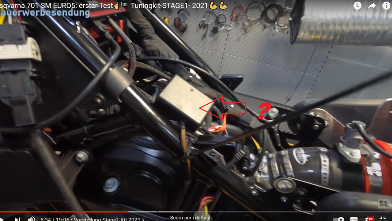

    What is this little black box ? Was ist dieser kleine schwarze Kasten ?

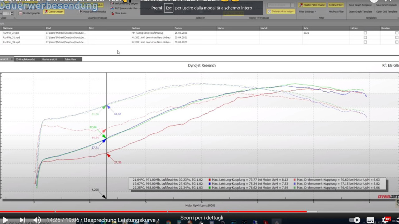

    The green curve to which bike configuration refers ? Die grüne Kurve, auf die sich die Fahrradkonfiguration bezieht ?

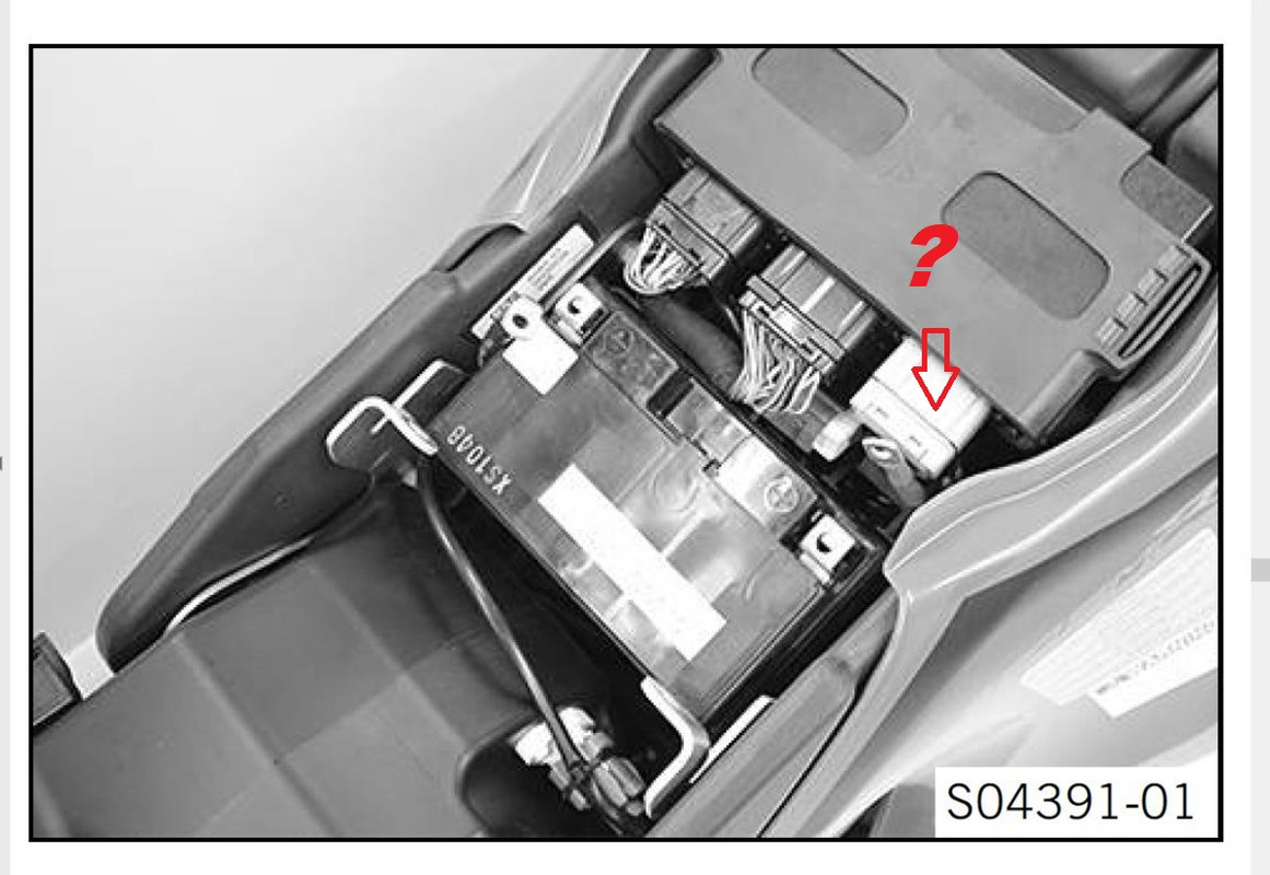

    New control unit on my 2021 ? Photo taken from MY 2021 manual. The control unit is no longer above the battery but above the relays and fuses. Is the white connector the OBD socket to load maps and read errors ? Hopefully PCV will work on MY 2021 too.
    Neues Steuergerät an meinem 2021 ? Foto entnommen aus MY 2021 Handbuch. Das Steuergerät ist nicht mehr über der Batterie, sondern über den Relais und Sicherungen . Der weiße Stecker ist die OBD-Buchse, um Karten zu laden und Fehler auszulesen ? Hoffentlich funktioniert das PCV auch beim MY 2021.

    Meine aktuelle Konfiguration der roten Kurve auf der KTM
    Die blaue Kurve Pirat Ansaugung mit Twin Air Filter, immer mit Euro4 akra Auspuff ohne kat

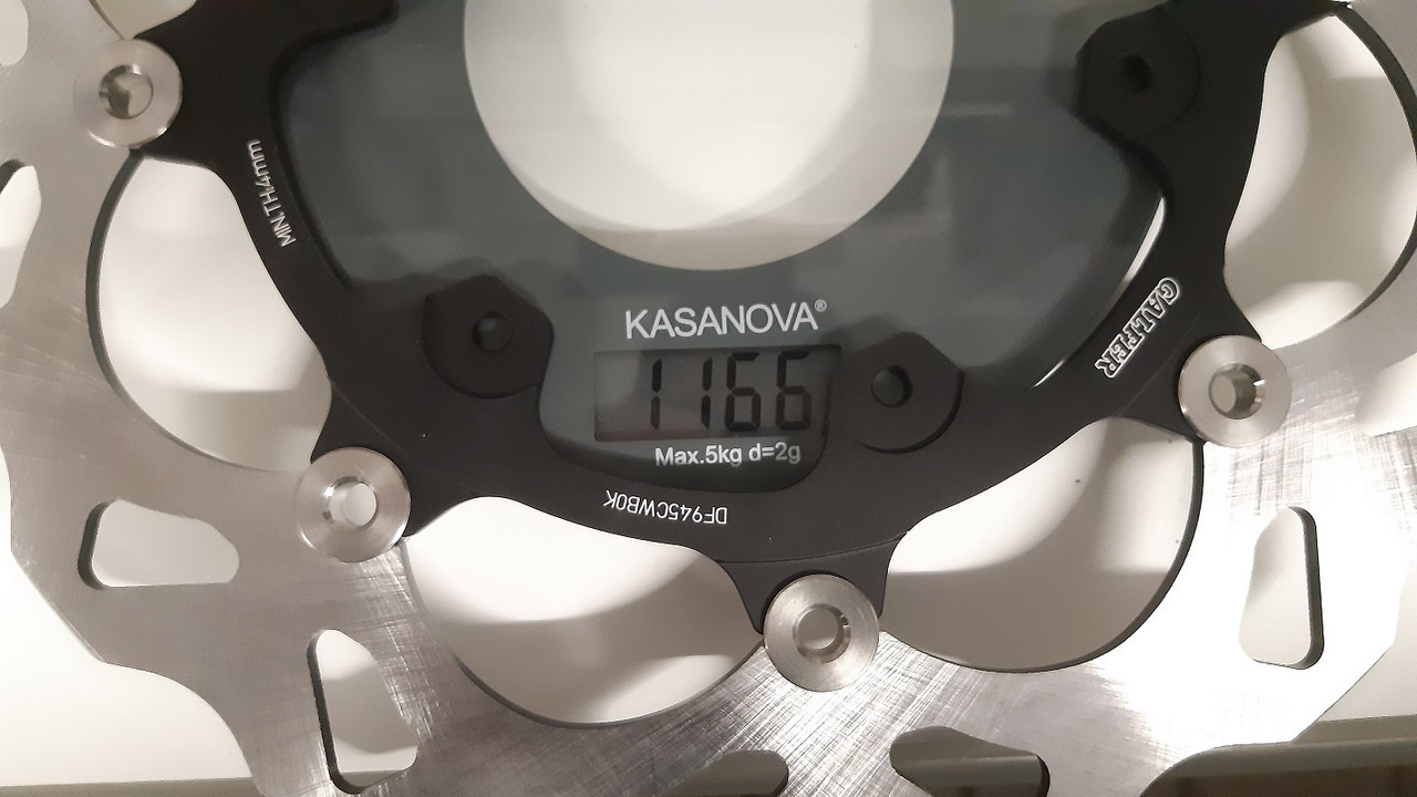

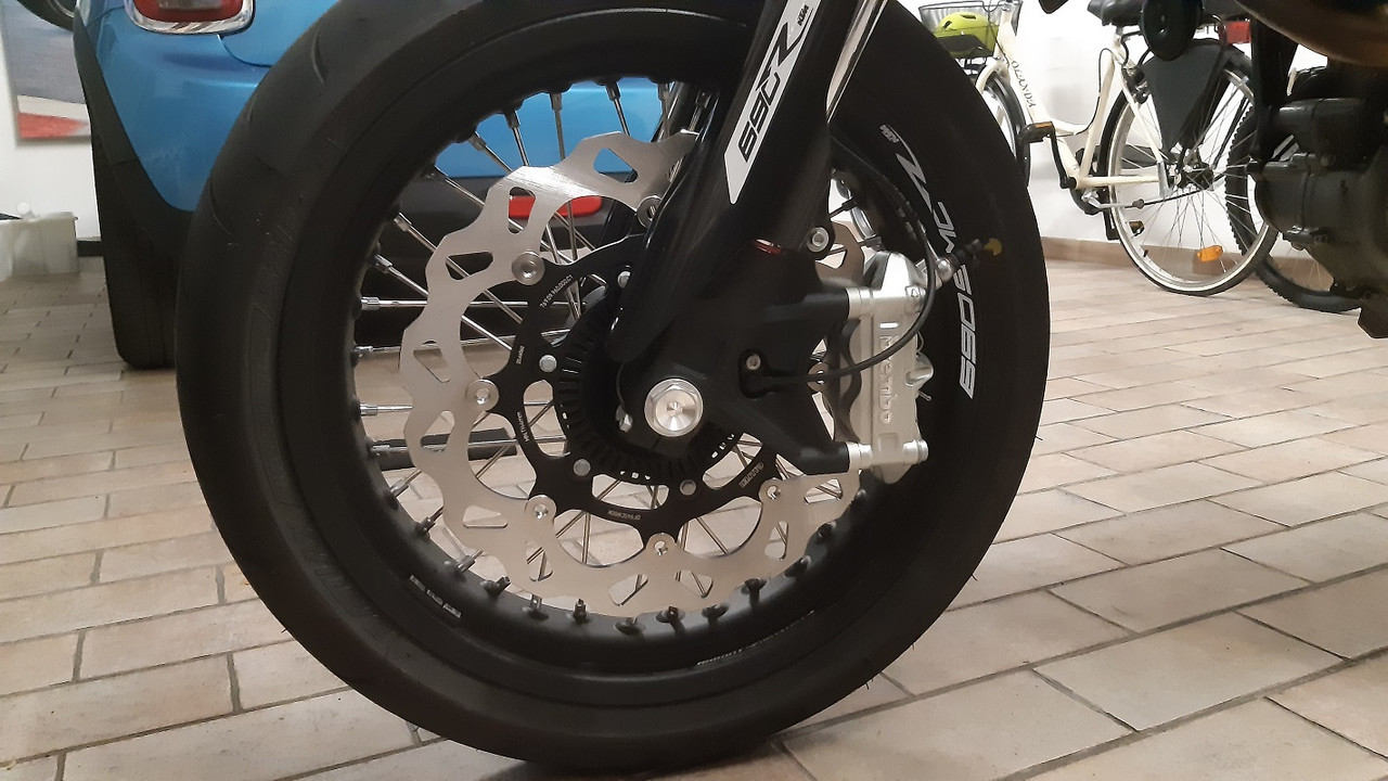

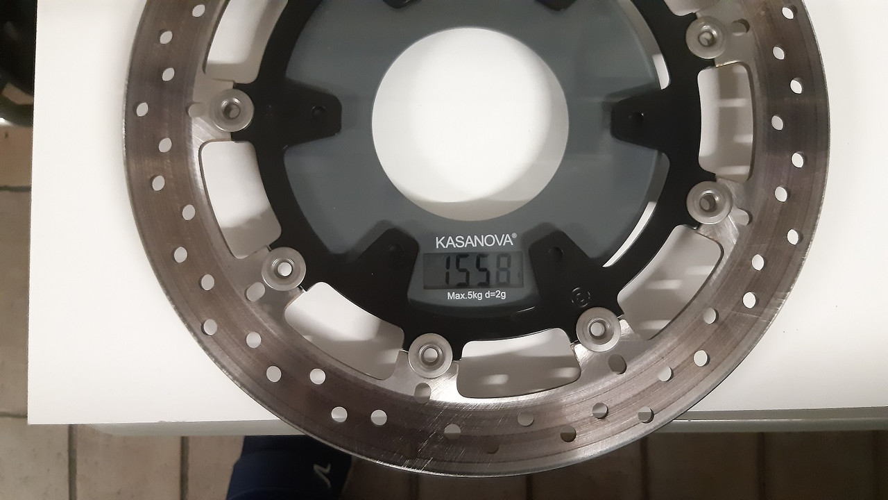

    Now that it is also available front brake disc I decided to buy a pair of brake discs power parts . Aesthetically I like them very much . The weight saving on the lower disc is not very significant (only 80 gr) . On the front disc the weight saving is almost 400 gr . I hope this weekend to try the bike on the road to see if there are any differences in riding .
    Nun, da es auch eine vordere Bremsscheibe gibt, habe ich beschlossen, ein Paar Bremsscheiben-Powerparts zu kaufen. Ästhetisch gefallen sie mir sehr gut . Die Gewichtseinsparung bei der unteren Scheibe ist nicht sehr bedeutend (nur 80 gr) . Bei der vorderen Scheibe beträgt die Gewichtsersparnis fast 400 g. Ich hoffe, dass ich das Motorrad an diesem Wochenende auf der Straße ausprobieren kann, um zu sehen, ob es Unterschiede im Fahrverhalten gibt.
