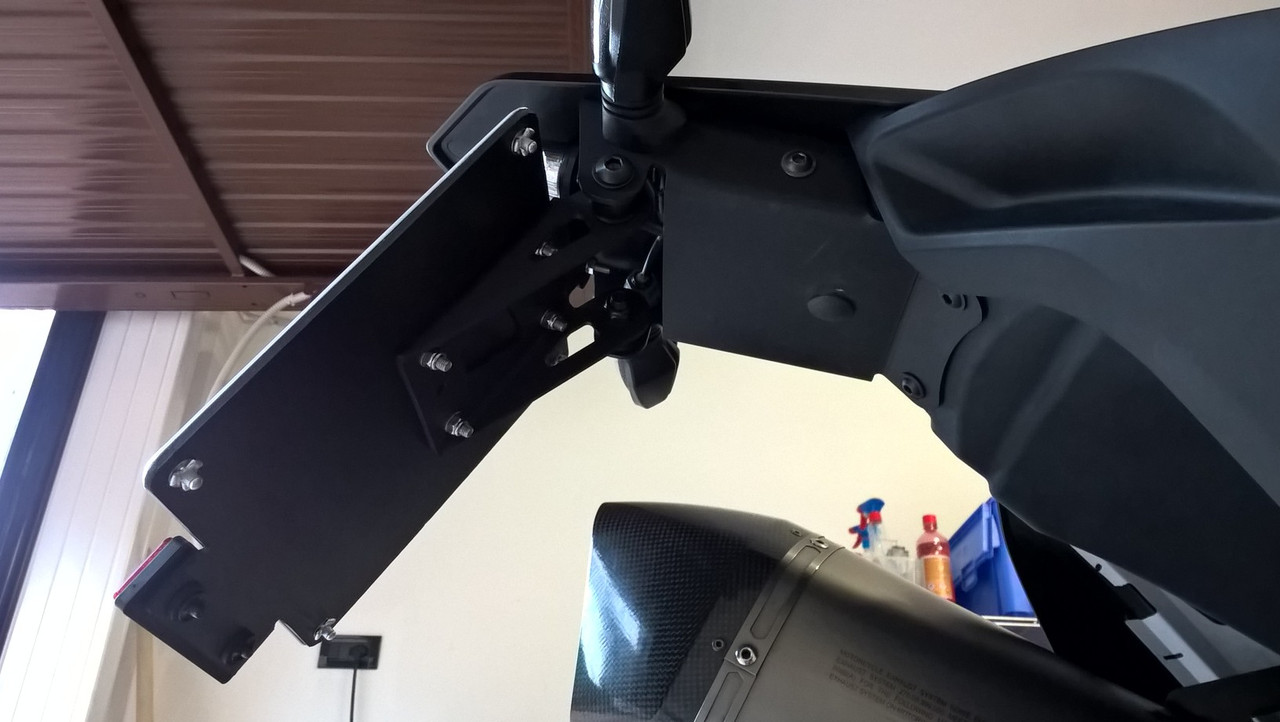

    Edit: Habe hier noch den von MG-Biketec gefunden (https://www.mg-biketec.com/de/…-kennzeichenhalter?c=1569), hat mit dem schon jemand Erfahrung?

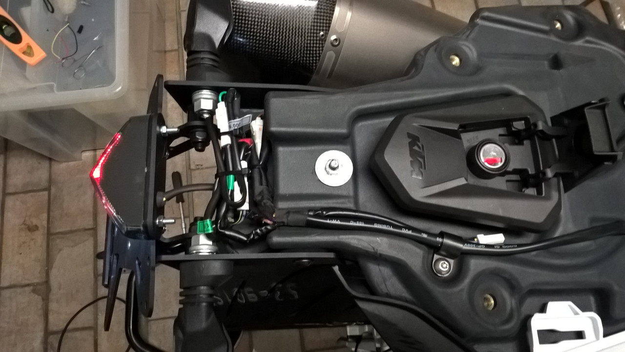

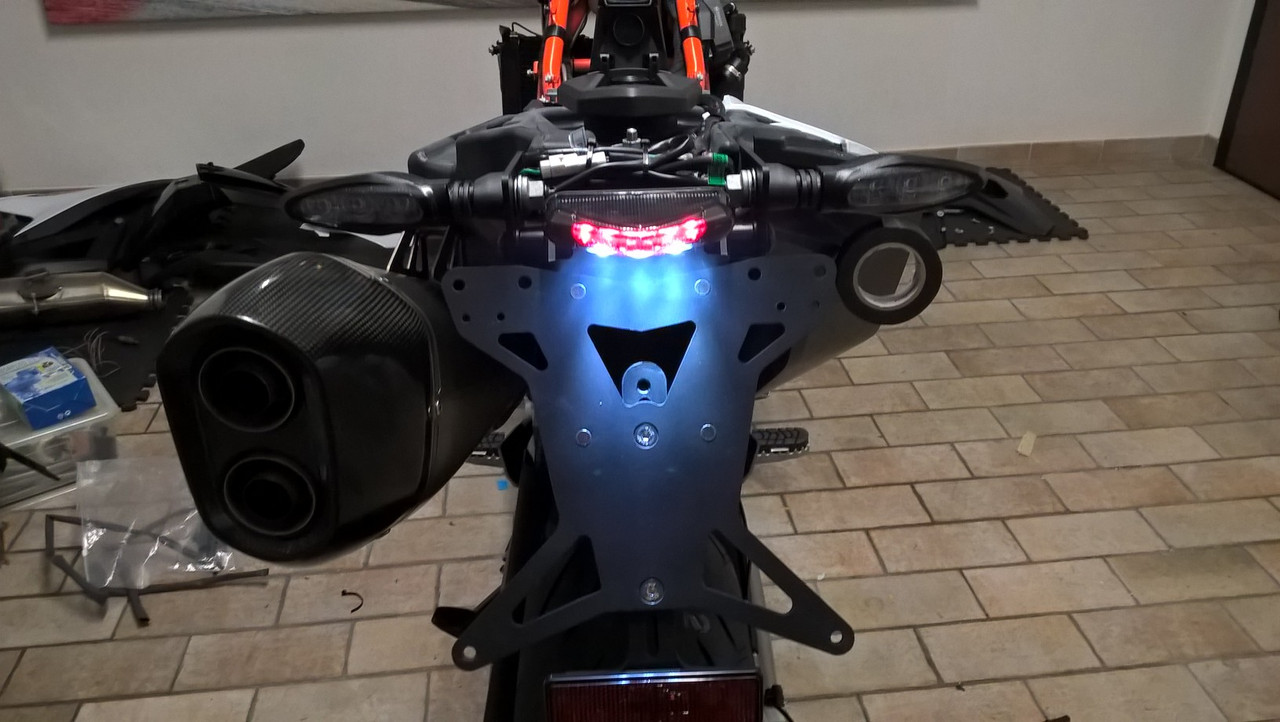

    I have mounted MG bike Tech . It is made of anodized aluminum, very light. I bought on my behalf black galvanized screws to improve the look. Unfortunately the plate angle is 45° and not 30°. I heated aluminum sheet with a hot air gun and using a vice I brought the angle to 30°. Puoi comunque contattarli se ti fanno una versione a 30° . Then to further reduce the weight I shaped black plastic sheet 3 mm thick to make plate holder and reflector.

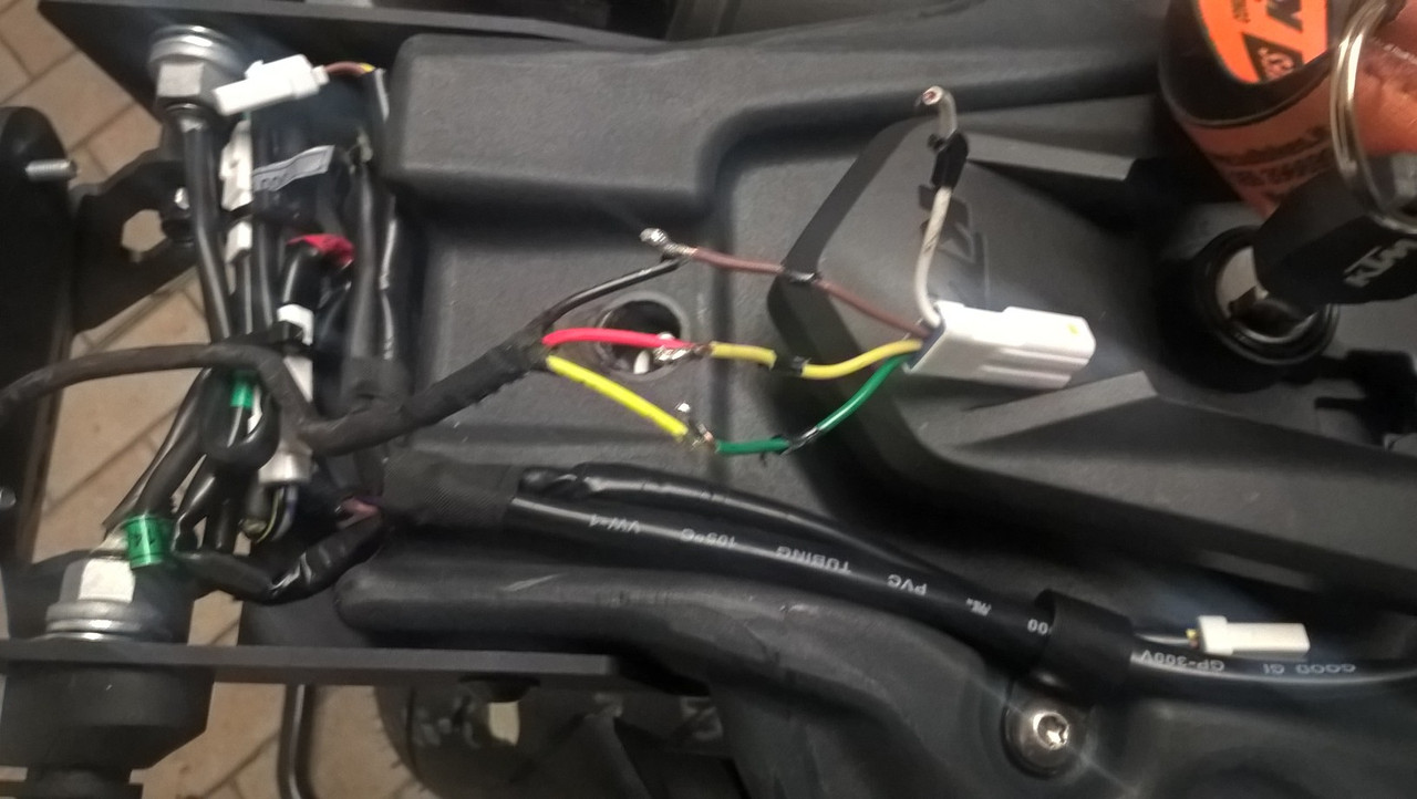

    The fourth cable on the light is used to activate the license plate light integrated in the original light. Attached photo electrical connections for MG bike tech light .
    Ich habe MG Bike Tech montiert. Es ist aus eloxiertem Aluminium hergestellt, sehr leicht. Ich habe in meinem Namen schwarz verzinkte Schrauben gekauft, um das Aussehen zu verbessern. Leider ist der Plattenwinkel 45° und nicht 30°. Ich habe das Aluminiumblech mit einem Heißluftgebläse erhitzt und mit einem Schraubstock den Winkel auf 30° gebracht. Puoi comunque contattarli se ti fanno una versione a 30° . Um das Gewicht weiter zu reduzieren, formte ich dann eine 3 mm dicke schwarze Kunststoffplatte zu Plattenhalter und Reflektor.
    Das vierte Kabel an der Leuchte dient zur Aktivierung der in der ursprünglichen Leuchte integrierten Kennzeichenbeleuchtung. Beigefügte fotoelektrische Anschlüsse für MG Bike Tech-Leuchte .
    WP-20191110-18-14-09-Pro.jpgWP-20191110-18-14-24-Pro.jpgWP-20191115-21-01-31-Pro.jpgWP-20191116-14-30-04-Pro.jpgWP-20191116-14-31-09-Pro.jpgWP_20191116_14_31_30_Pro.jpg
    Übersetzt mit http://www.DeepL.com/Translator (kostenlose Version)

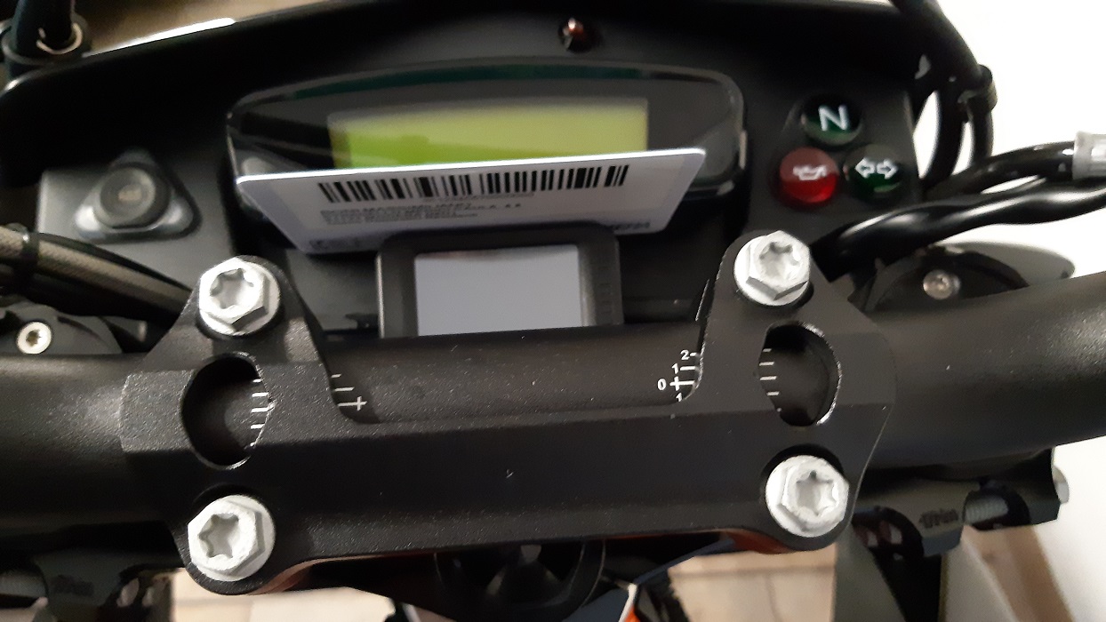

    Heute habe ich die Kumpanerkennung mit der Standarddispaly überprüft.
    Bei einer Geschwindigkeit von 107 km Kumpan zeigt die Standardanzeige 4350 U/min , die Anzeige um 180° gedreht 4150 U/min . Maximale Anzahl der angezeigten Umdrehungen erster Eingabebegrenzer mit Standardanzeige 8.100 U/min , Anzeige um 180° gedreht 7.900 U/min .
    Es besteht ein kleiner Unterschied . N.B. Wenn die Anzeige dreht, ohne Cumpan von der Stromversorgung zu trennen, ändern sich die Werte nicht. Sie ändern sich, wenn Sie die Stromversorgung bei um 180° gedrehter Anzeige aus- und wieder einstecken.
    Auf jeden Fall bleiben für mich die Messwerte zuverlässiger, wenn der Sensor uni count 23 hat ( er zeigt 8.600 U/min ersten Eingangsbegrenzer an) Ich werde Cumpan nicht an Berotec zur Software-Aktualisierung schicken. Ich werde es dabei belassen, Geduld.

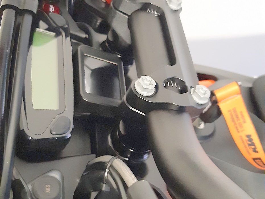

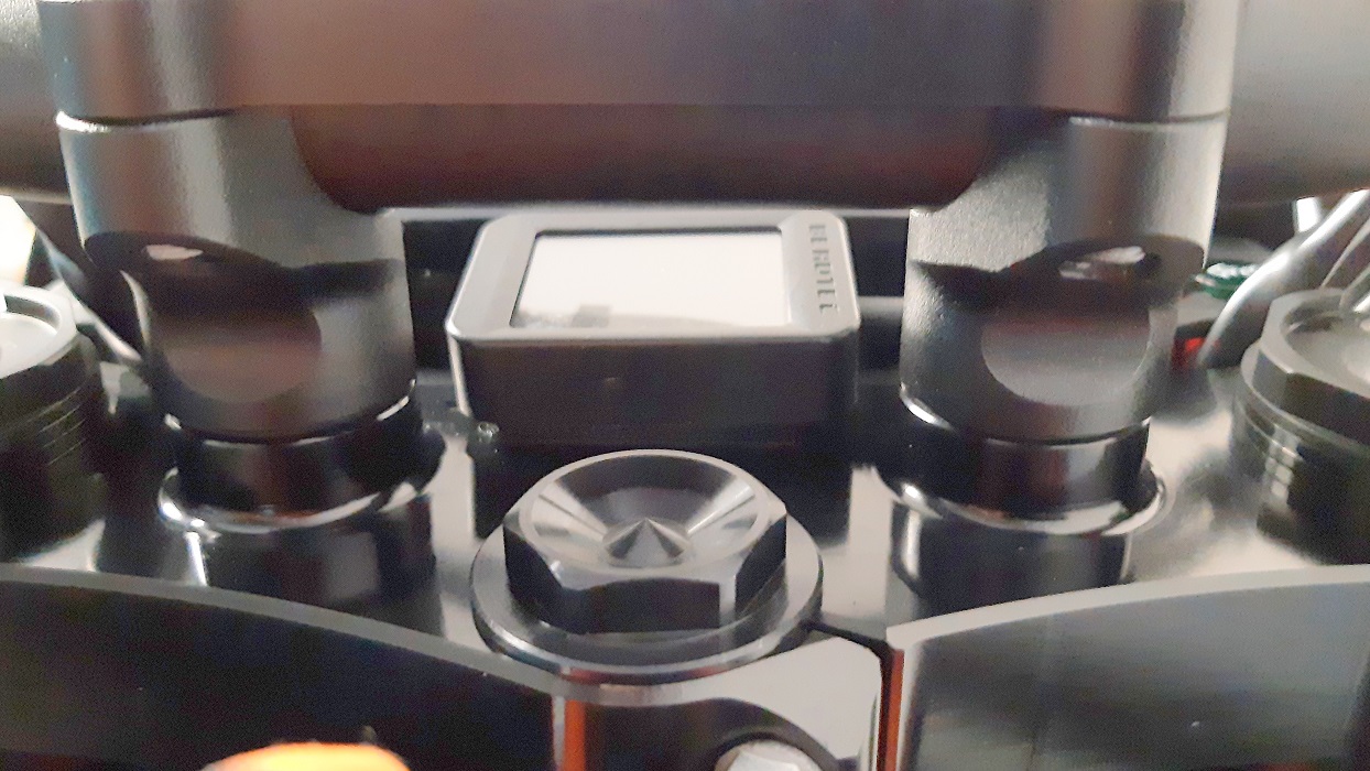

    Ich habe versucht, die geneigte Anzeige zu positionieren. Ich befestigte die Dicke des geformten Plastiks mit doppelseitigem Klebeband auf dem Plastikständer des Instruments und benutzte Klettband, um das Display zu fixieren, wobei ich darauf achtete, dass es nicht die Originalinstrumente (die als Vorlage diente) berührte, um Resonanzen zu vermeiden. Für mich hat sich die Sichtbarkeit verbessert. Es reduziert den Spiegeleffekt .
    Ich habe versucht, den Power Commander V vollständig abzuschalten. Die Werte in der Kumpan-Anzeige blieben gleich. Ich schließe daraus, dass Power Commander keinen Einfluss auf Cumpan hat.
    Wenn es stimmt, daß der Tachometer unserer KTM nicht sehr genau ist, dann halte ich den Eingriff des Limiters für eine sichere Sache. Es ist klar, wie unsicher die Drehzahlanzeige von Cumpan zum genauen Zeitpunkt des Limiter-Eingriffs ist. Was nicht erklärt wird, ist die Tatsache, daß ich bei langsamer Annäherung an den Limiter-Eingang beim Cumpan nie einen Wert über 7.900 U/min gesehen habe. Auf meinem Fahrrad mit UNI-Einstellung und der Zählung 23 kann ich auf der Anzeige 8.600 U/min vor dem Begrenzereingriff sehen.
