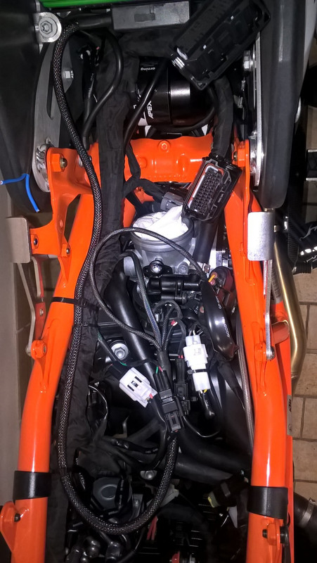

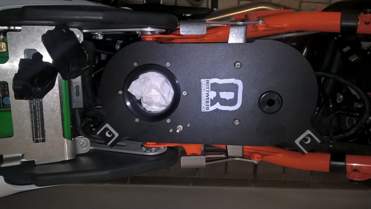

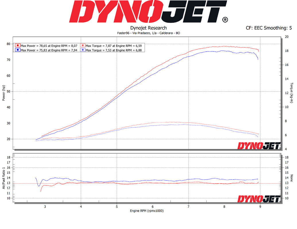

Ich habe das Rottweiler Saug-Kit zusammen mit dem PCV installiert. Ich habe Kat aus dem AKRAPOVIC Auspuff entfernt. Ich habe eine von der Djnojet-Website heruntergeladene Karte hochgeladen, die den vorgenommenen Änderungen am besten entspricht. Sobald ich mit dem Einfahren des Motors fertig bin, werde ich bei einem autorisierten Dynojet-Händler eine spezifische Karte auf dem Prüfstand anfertigen.
Er hoffte, die gleichen hervorragenden Ergebnisse zu erzielen, die ich mit meinem vorherigen Husqvrana 701 erzielt hatte, an dem ich die gleichen Änderungen vorgenommen hatte.
