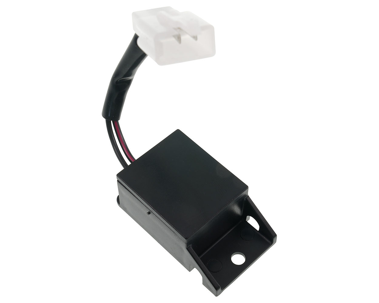

    Ich möchte auch mal kurz meine Erfahrungen zum EInbau meiner Lauflichtblinker hinten an meiner 125er darlegen.
    1. Originalrelais gegen das Kellermann getauscht, ordentlich verdrahtet.
    2. Mir aus der Bucht einen Adapterstecker für den Originalstecker am Originalblinkerrelaissteckplatz gekauft und mit dem Kellermann verdrahtet.
    3. Aus meiner Erinnerung raus habe ich glaube einen Pin im Adapterstecker umgepolt.
    4. Lauflichtblinker von Louis (Gazzini mit den Milchglas für je 39,99 € im Angebot) gekauft.
    5. Mir passende errechnete Widerstände gekauft, an die Enden der Kabel der Lauflichtblinker (an jeweils nur ein Kabel je Blinkeranschluss) angelötet sowie mit einem weiteren Kabel verlängert. Ordungsgemäß mit Schrumpfschlauch isoliert.
    Vorher alles im Keller mal testweise zusammengesteckt und mit einem 12 V-Steckernetzteil getestet. Und was ist passiert? Die Lauflichtblinker waren zu schnell und liefen nur bis zur Hälfte. An mir gezweifelt. Zwei Tage lang den Kopf zerbrochen, woran es denn nun wieder liegt. Dann den Geistesblitz gehabt, dass es evtl. am Netzteil und der Volt-Zahl liegt. Gedacht: ach Scheiße, einfach mal alles einbauen. Wenns nicht geht, wieder zurückrüsten. Hast ja Zeit und friemelst ja gern an Motorrad und Auto rum. :grins:
    Und siehe da: Obwohl im Stand auch nur die Voltzahl der Motorradbatterie, gingen die Dinger so wie sie sollen :peace: selbst mit gestartetem Motor und der höheren Voltzahl von der Lichtmaschine (was ja auch zu erwarten ist). Selbst der Chef von meinem KTM-Motorradhaus findet die Dinger geil. :driften:
    Ich denke, bei den Blinkern sollte man Qualität kaufen bzw. eine Marke wo ein bekanntes Unternehmen dahinter steckt. Bei den unbekannten Marken aus der Bucht und selbst bei den Ninjanjong-Marken bei Amazon lasse ich lieber die Finger davon. Allein der ABE bzw. Zulassung wegen. Gerade wenn man bei der HU ist oder von der Rennleitung :polizei: rausgewunken wird. Ist man auf der sicheren Seite.
    Ich bin grundsätzlich voll bei dir, aber warum empfiehlst du Widerstände von 21W auf 1W, wenn es lt Treaderstellerin von 10W auf 1,5W gehen soll?
    Wenn die Original-Blinker 10 W haben und die Binego 1,5 W, braucht man bei einer Betriebsspannung von ca. >=13,5 V (bitte nicht mit 12 V rechnen, da der Generator ja 13,5 V und mehr abgibt) einen Vorwiderstand von 21,4 Ohm (je Blinker).
    https://www.ktmforum.eu/attachment/192837-kopie-von-widerstandsberechnung-beim-wechsel-auf-led-blinker-xls97-2003-xls/
    Die Originalblinker haben keinen Lastwiederstand. Das ist ein Chipsatz der die Farbe der Blinker auf Gelb trimmen. Sonst würden die rot leuchten.
    Du hast vollkommen recht. :Daumen hoch: Ich hab hier totalen Blödsinn erzählt. :denk: Hab die Miniplatte von den Originalblinkern gar nicht verwendet. Tatsächlich habe ich mir noch einmal alles gestern in der Garage bei meiner angeschaut, was ich damals (Februar 2023) verbrochen hab :grins:. Habe tatsächlich mir Widerstände berechnet und in der Bucht gekauft. Eingelötet und mit Schrumpfschlauch geschützt. Zusätzlich das Kellermann.
    Funktioniert bis heute picobello :driften:
    Die Originalblinker haben selbst Lastwiderstände. Diese kann man auf die Nachrüstblinker umlöten. Habe ich selbst gemacht.
    Dann habe ich mir das Kellermann besorgt und einen Adapterstecker für den Originalsteckplatz.
    Ich meine aber mich zu erinnern, dass man in diesem Stecker einen Pin für ein Nachrüstrelais umpinnen musste.

    Habe ich bei mir hinten angebaut. Habe dazu aber ein anderes Relais verbaut. Das Original-Blinkrelais ist bei der Duke vorn unterm Tank in der Nähe der Gabel. Ich habe mir ein Kellermann Blinkrelais R2 nachgerüstet, da mit dem Original-Relais der Lauflichtblinker nie bis zum Lauflichtende durchblinkte (nur abgehakt) obwohl die Originalblinker bereits LED's enthalten. Dieses Relais habe ich dann am vorderen rechten Rahmenrohr zum Gabelrohr hin befestigt.
