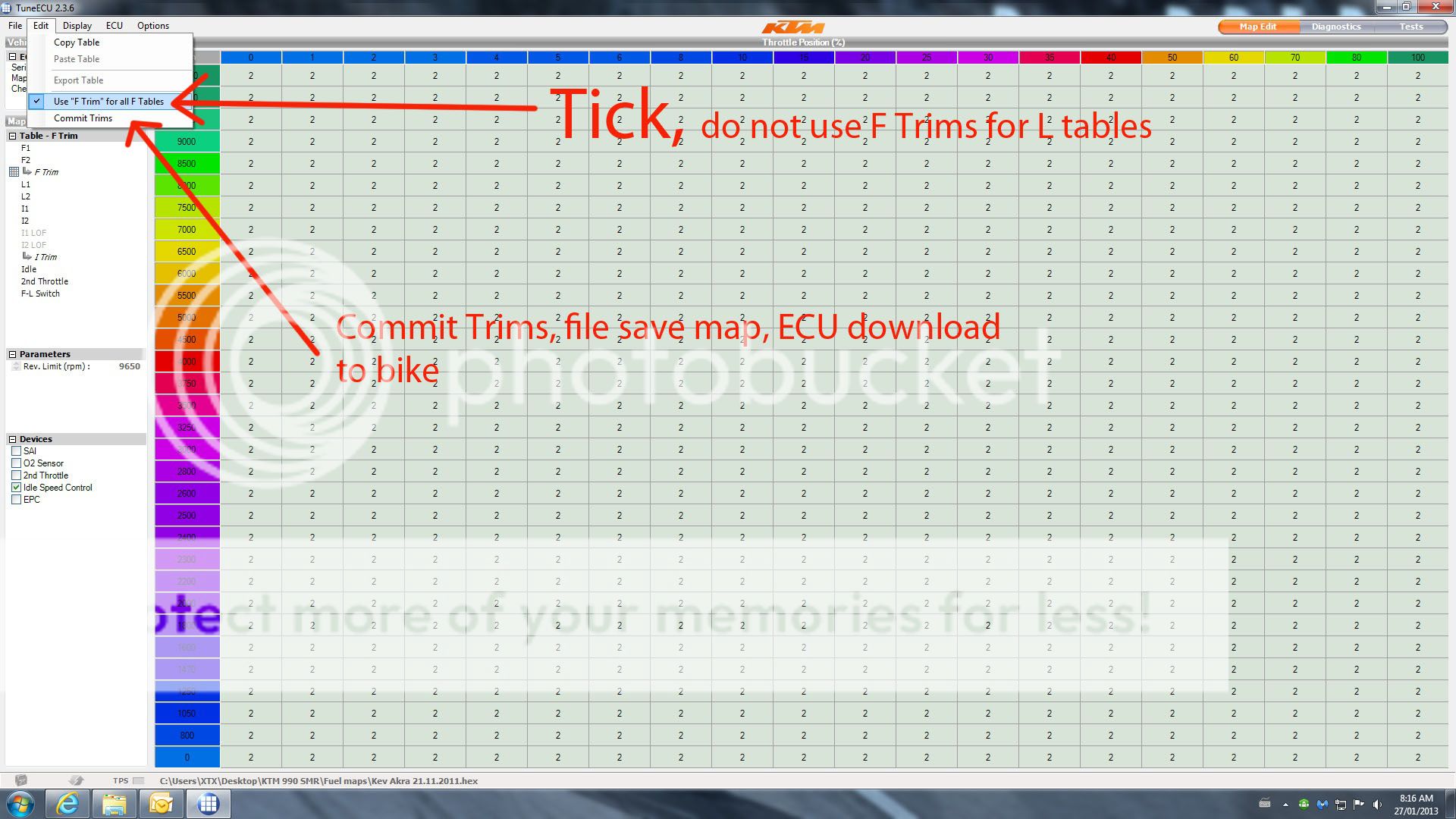

    Dave Zuber aus dem advrider Forum hat ja im Gegensatz zu Kev und anderen auch die L maps (und auch 4 Werte bei den I maps) angepasst um seine SMT besser fahrbar zu machen. Ich habe nun mal die L und I maps in die Ciruzzo Map kopiert und sie scheint je ziemlich perfekt zu laufen (besser als die 9. Map von Kev).
    Ich habe nicht die original Zuber Map genommen, da ich die 2. DK auf 100% haben wollte.

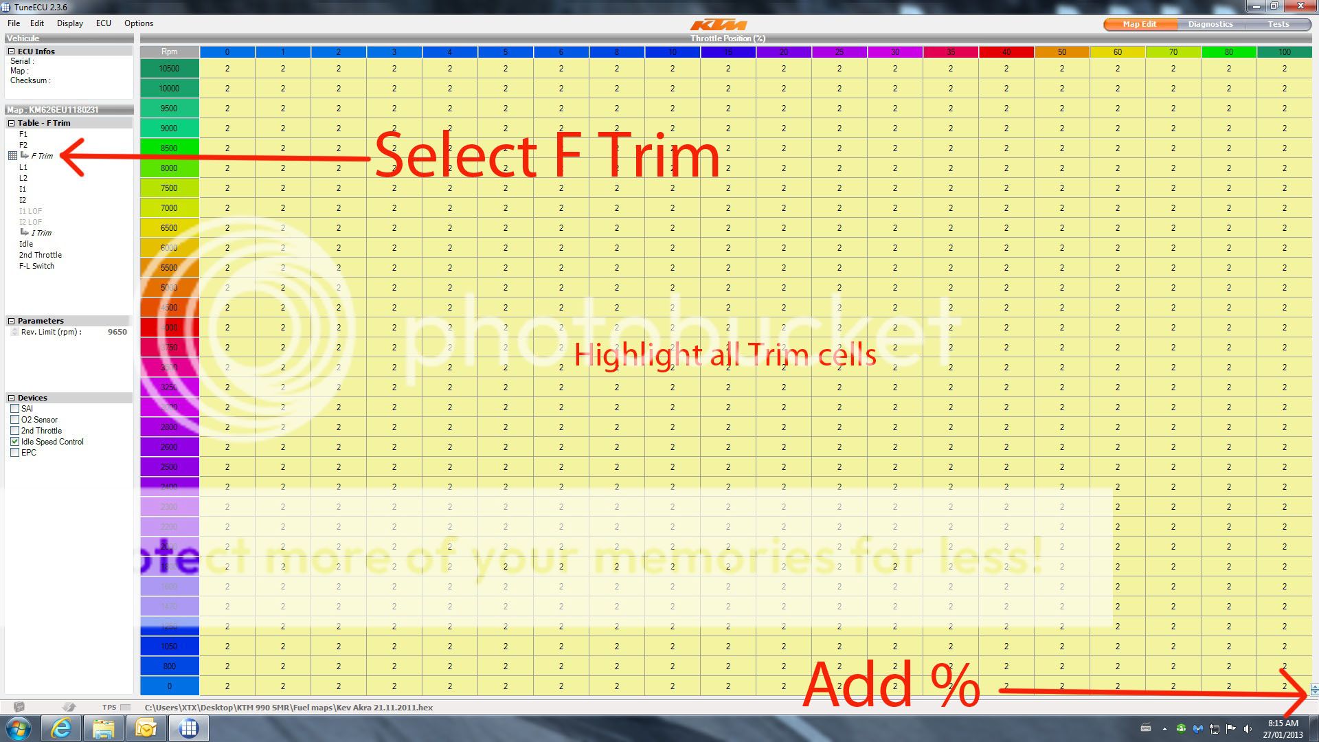

    Kev empfiehlt alle seine Mappings 2-4% anzufetten, da sie für australischen Sprit ausgerichtet sind und dieser wahrscheinlich aufgrund anderer Additive anders (schneller) verbrennt.
