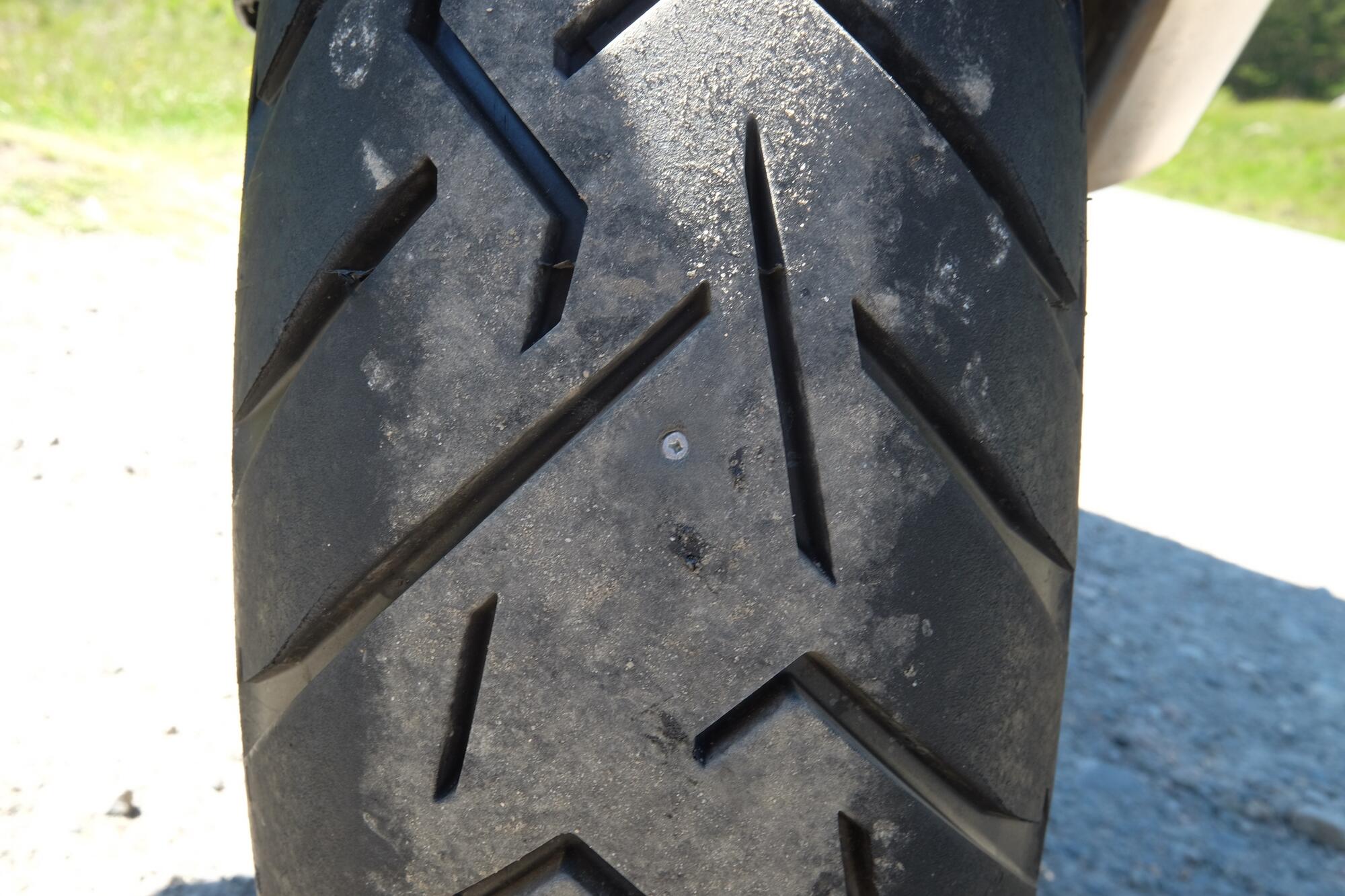

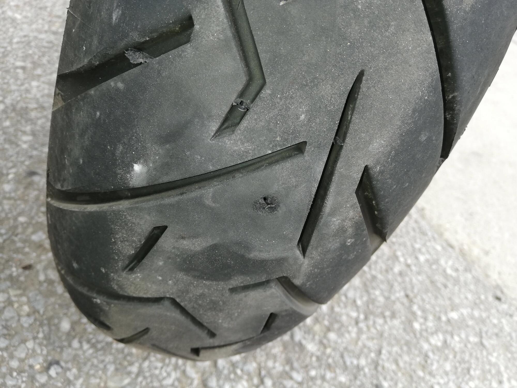

Unserer letzter Tag in den Highlands nähert sich nun langsam dem Ende entgegen. Und der Tag hat nicht so gut angefangen. Nach dem bepacken des Mopeds meldetet sich das Dashboard bei mir, gerade als wir im Begriff waren loszufahren. Die Meldung lautet „Reifendruck hinten zu niedrig“....
Ok, Maschine wieder ausgemacht und aufgebockt. Reifencheck!
Ein Nagel/Schraube hat sich im Reifen eingenistet. Gut das ich ein Reifen Pannenset dabei habe!

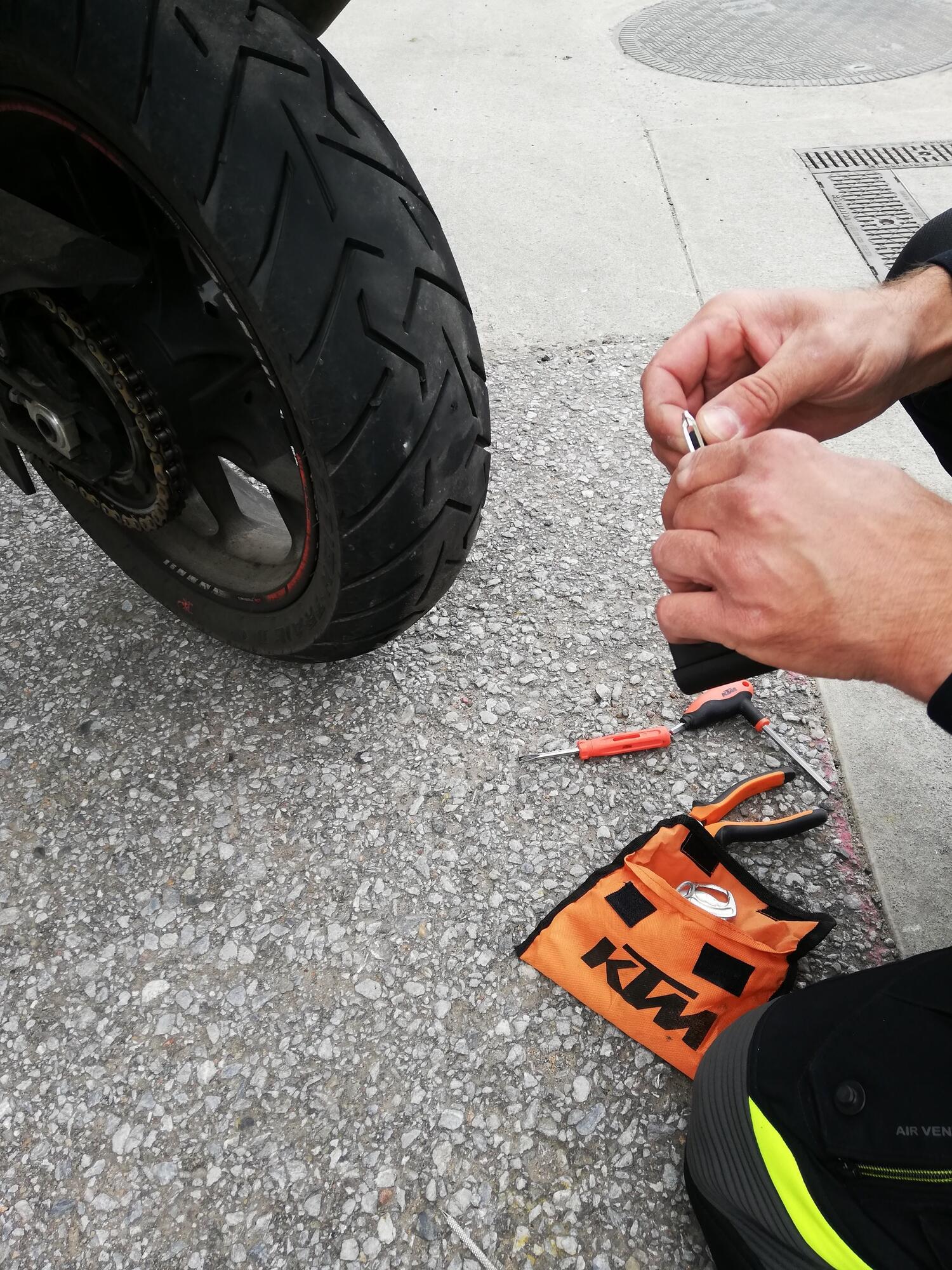

Da die nächste Tanke nicht weit war und ich die Kartuschen nicht „verschwenden“ wollte, sind wir vorsichtig zur Tanke gefahren. Genug Restdruck war noch vorhanden. Der Reifen war vor der Tour neu aufgezogen wurden. Also ran an die Arbeit und raus mit dem Teil...
Aufgebohrt und Stopfen rein, aufgepumpt und abgesprüht... Dicht
Kann weiter gehen...

Chewy
Statt der Patronen habe ich mir eine kleine Pumpe besorgt, braucht zwar etwas um einen komplett leeren Reifen zu befüllen, aber dafür kann sie das immer und überall. Nimmt auch nicht mehr Platz weg als ein paar Patronen: https://www.amazon.de/gp/product/B06Y6BPD9F
