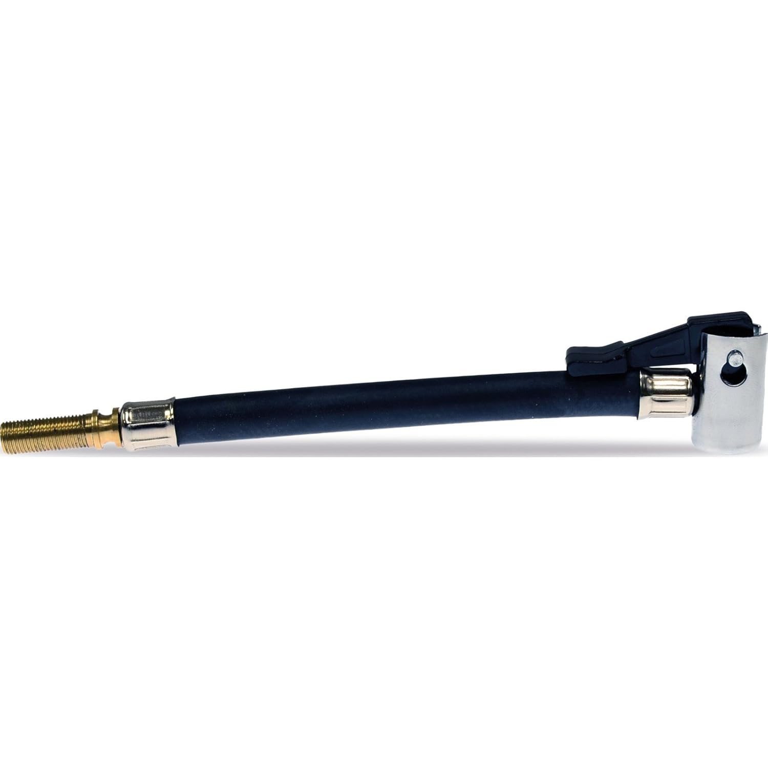

Ist es möglich an den Schlauchlosfelgen der SMC-R Winkelventile einzubauen?
Hab mir die neuen 17" Felgen gekauft, sieht aber so aus, als ob das Felgenband verklebt ist.
Möchte da nischt kaputt machen und frag lieber vorher.
Winkelventile an Schlauchlosfelge
- 690 SMC
- ride on
moin bieri,
da gibts hier nen thread dazu. War auch schon auf der Suche, aber ich glaub, da ist noch keiner glücklich damit geworden, scheitert an der Abdichtung zum Felgenring. Wenn du die Lösung findest, melde dich.
Gruß Linsi -
Das Felgenband ist nicht verklebt, es sitzt mit zwei Gummiwülsten recht stramm in passende Nuten auf der Felge. Das Ventil ist in dem Felgenband einvulkanisiert. Winkelventil geht also nicht!
