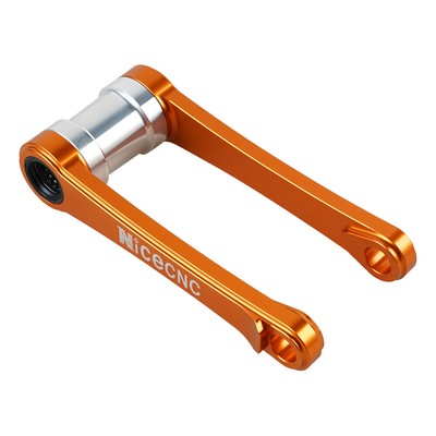

    Des Weiteren habe ich bei eBay ein Teil gefunden, dass die Umlenkung wohl etwas verkürzt und das Heck somit nochmal zwischen 10-30mm tiefer bringt.
    siehe Link:
    CNC Tieferlegung Link Für KTM SX 125 150 250 XC 150 250 300 XC-F SXF 250 350 450 | eBay
    Entdecken Sie CNC Tieferlegung Link Für KTM SX 125 150 250 XC 150 250 300 XC-F SXF 250 350 450 in der großen Auswahl bei eBay. Kostenlose Lieferung für viele…
    www.ebay.de
    Das Teil sieht auf den Bildern recht solide aus. CNC gefrästes Alu allerdings aus China. Bj. passt auch nicht so wirklich. Ist die Frage ab man es ausprobiert. Rückversand lohnt sich da mit Sicherheit nichtmehr.
    Frage: Hat einer von euch schon Erfahrung mit so etwas gemacht?

    sie kommt halt gerade so mit den Fußspitzen auf den Boden. Wir haben jetzt lange rumgerätselt. Es läuft jetzt darauf hinaus, dass wir das Fahrwerk kürzen lassen, damit die Maschine 3cm niedriger kommt. Der Thread kann somit geschlossen werden, es sei denn es hat noch jemand kreative Vorschläge.
