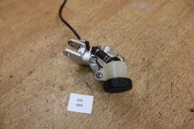

    v2lover: kommt auf den zustand der laufbahn im geberzylinder an. also normalerweise sind da keine riefen drin die eine rep sinnlos machen würden. meist wurden die kupplungspumpen ja leider irrtümlich mal mit DOT befüllt und damit geschädigt.
    Druide65
    bei ktm: artnr: 61002032000
    oder
    magura service anfragen kupplungspumpe D 13 mm
    oder
    KTM Super Duke R 990 LC8 07-08 Kupplungspumpe 426-068 | eBay
