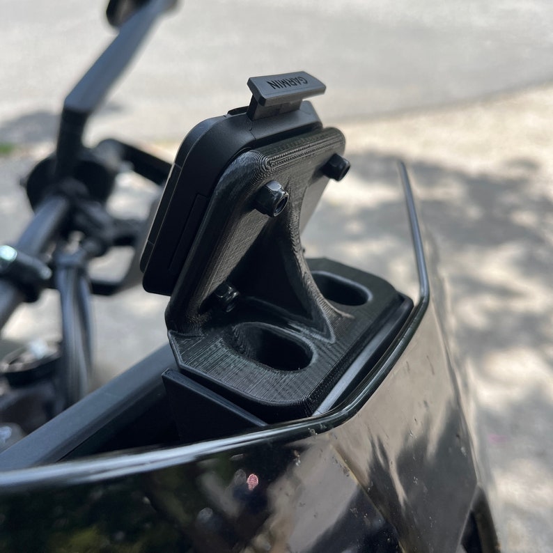

Alles anzeigenVersion 2 des Projektes
Nachdem ich jetzt endlich ein Smartphone (Galaxy S25 Plus) besitze, welches Wireless-Charge unterstützt, folgt nun die Fertigstellung der Version 2.
Ziele:
- so niedrig wie möglich (ohne das Display zu verdecken)
- so klein wie möglich
- Aufnahme des SP Connect Anti Vibration Wireless Charge Moduls (https://sp-connect.de/products…taXVvf5f9f4IaAkJYEALw_wcB)
- Demontage des Zusatz Spoilers, wenn Kameras durch Steinschlag geschützt
Prototyp:
Fertig eingebaut (hab leider vom Zusammenbau keine Fotos gemacht):
Download der Druckdatei als Anhang (.3mf) - sollte wer eine editierbare File brauchen kann ich gerne meine Fusion360 File exportieren noch
3D Druck - kleinster Smartphonehalter
