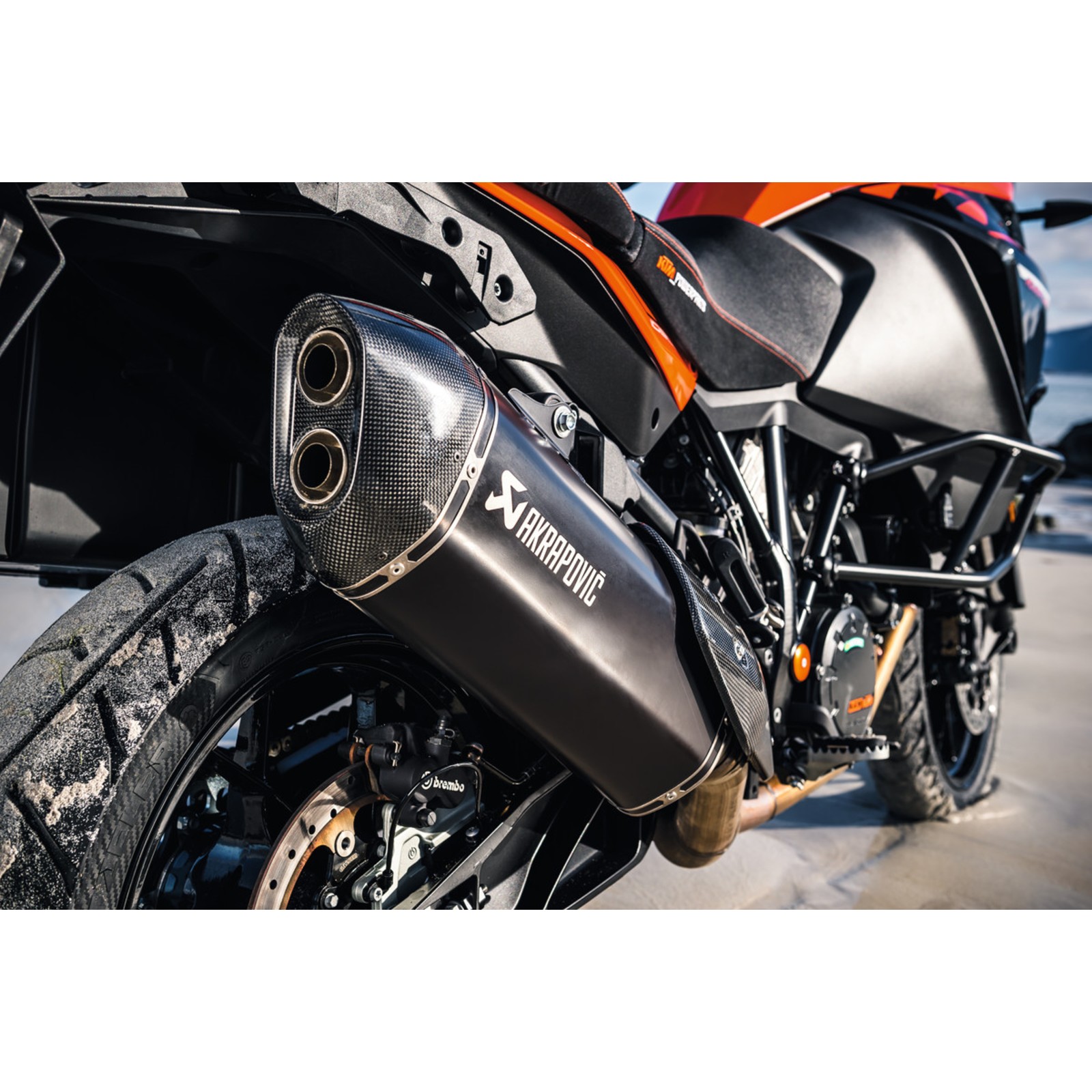

Alrapovic Slip-on Line Auspuff von 1290 auf 1190
    dieser Akrapovic sieht Mega aus, allerdings wird er nur für die 11290 Adventure angeboten.
    Mich würde interessieren ob er auch auf meine 1190 Adventure passt

  • Das sieht aus wie der von der 1290 ab 2021.
    Die 1190 und 1290 bis 2020 hatte einen anderen (da war er physisch gleich, siehe hier als Bsp.:
    Akrapovic Slip-On Endschalldämpfer 1050-1290 Adventure
    Mehr Sound, mehr Style und weniger Gewicht bei hoher Lebensdauer: Sehr leichte und doch robuste Konstruktion aus hochwertigem Titan (Außenhülle)
    www.ktmschnellversand.de
    Den gabs/gibts auch in titanfarben/Carbon.
    Mag vielleicht physisch an die Befestigungspunkte passen (weiß ich nicht), mir stellt sich aber die Frage warum man einen Euro5 geeigneten ESD an ein Euro3 Bike hängen will.

  • Weil er mir optisch besser gefällt als der alte ;-)
  • Hatte ich mir schon gedacht :zwinker:
    Ich kann mich irren, aber der ist auch größer als der Euro3 Topf der alten 1290. Klar ist er schöner geformt (Geschmacksache), wäre mir aber für das Geld zu wuchtig an der Maschine.

    Hatte schon im Netz nach den Abmessungen gesucht, leider nichts gefunden. Müsste ich mal ausprobieren wenn es denn jemanden bei mir in der Nähe gäbe ;-)
  • Vielleicht hast Du ggf. nen Händler in der Nähe der ne 1290 mit Akra dastehen hat?

  • Ja anschauen sollte ja spontan möglich sein, wenn sie eine da haben.
    Vielleicht haben sie auch grad ne Kundenmaschine mit Akra in der Werkstatt die Du Dir anschauen kannst.
    Und dann würde ich auch gleich "die Profis" fragen, was sie technisch von der Idee EU5 Topf an einer EU3 Maschine halten.
    Könnte mir als Laie vorstellen, dass die Gegendruckverhältnisse dann nicht unbedingt ideal für den Motor sind.

  • Der dürfte wohl kaum passen, da bei der 1290er SA ab 21 das Anschlußrohr zum Topf mit dem Kat endet. Ein riesen Prügel vom Durchmesser. Bei der vor 21er ist das der normale Durchmesser des Krümmers....
