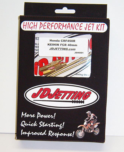

Hallo allen zusammen!
Wo findet man derzeit für einen nicht zu überteuerten Preis und lieferbar nach Österreich ein JD Jetting Kit für meine KTM EXC 300 2010?
Danke im Voraus für jede Hilfe!

Danke dir! Zahlt sich das überhaupt aus?
Und was müsste ich vom Set alles wechseln?
Habe gerade:
Nadel auf Position 3
Hauptdüse 170 wegen FMF Birne!
Leerlaufdüse 35er
1,85 Umdrehung Gemischregulierschraube
Nur Nadel oder Hauptdüse und Leerlaufdüse auch?
120€ + 20€ ist eine Ansage lohnt sich diese Investition für meine KTM EXC 300 2010?
Ich fahre seit Jahren in allen meine Zweitaktern JD Jetting Kits. Es sind mehre Standgas, Hauptdüsen und 2 Nadeln dabei. Die JD Nadeln haben halt eine eigens entwickelte Form.
Der Motor läuft noch etwas sauberer und besser damit, aber es ist jetzt kein Riesen Aha Erlebnis.
Würdest du sagen für 140€ zahlt sichs aus oder nicht?
Frage halt gerne Leute die genau schon seit längerem mit JD fahren.
Zahlt sich das aus ja oder nein?
Wenn du jetzt mit dem Motorlauf und der Bedüsung deiner Maschine zufrieden bist dann wird es sich für dich vermutlich nicht auszahlen.
