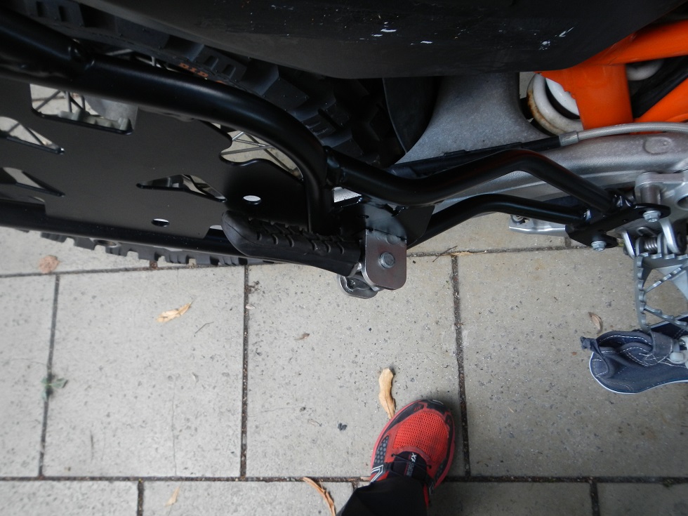

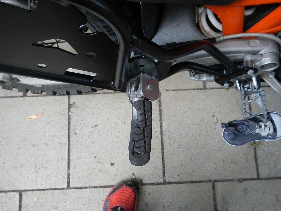

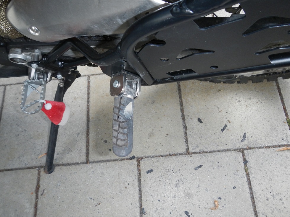

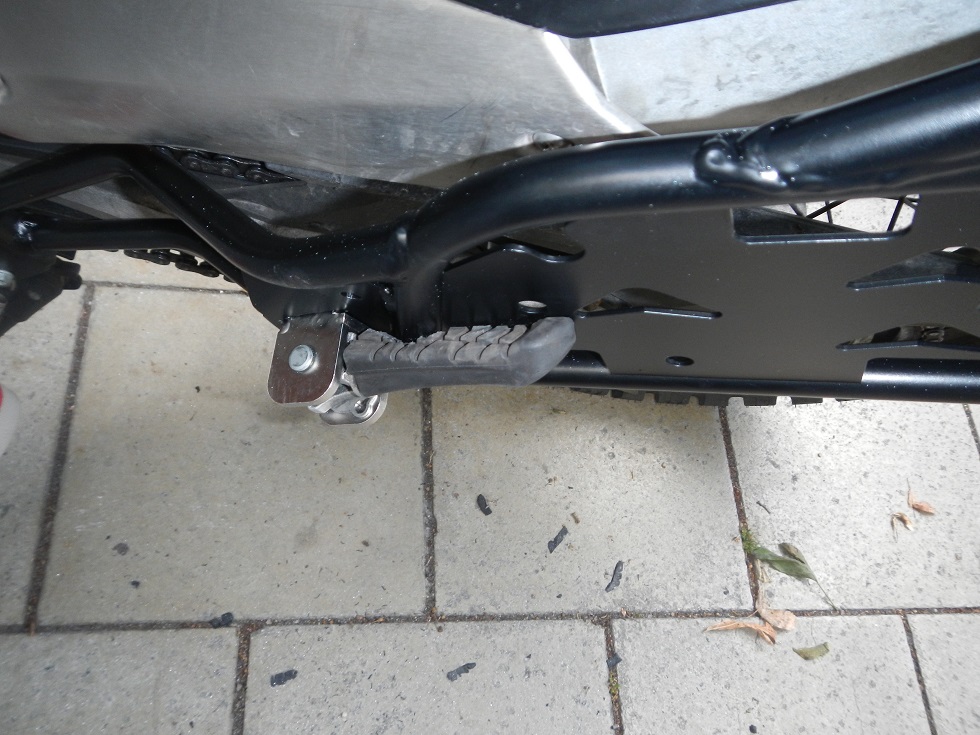

    Das Einzige was nicht passt, sind die Halterungen für die Beifahrerfußrasten. (sind die gleichen wie bei TT und KTM Kofferträger). Das heißt, die Halterungen passen schon und auch die Fußrasten passen an die Halterungen, doch sind die Halterungen für ein komplettes Anklappen der Rasten zu kurz. Die Rasten stehen leicht schräg ab, wodurch sie beim Fahren nach wenigen 100m komplett abklappen.
    Ich habe die Rasten erstmal zurechtgefeilt und -geschnitten. Zum Test bin ich drauf gesprungen. Die bearbeiteten Rasten sind nicht abgebrochen und haben sich nicht verbogen. Der TÜV wird das sicherlich anders beurteilen. Desshalb werde ich weiter unten eine weitere Montagemöglichkeit einschweißen und dort dann neue Originalfußrasten mit den schon vorhandenen Halterungen befestigen. Zum Glück hatte ich die Halterungen schon. Rund 50€ für das dass es nicht funktioniert, sind schon der Hammer.

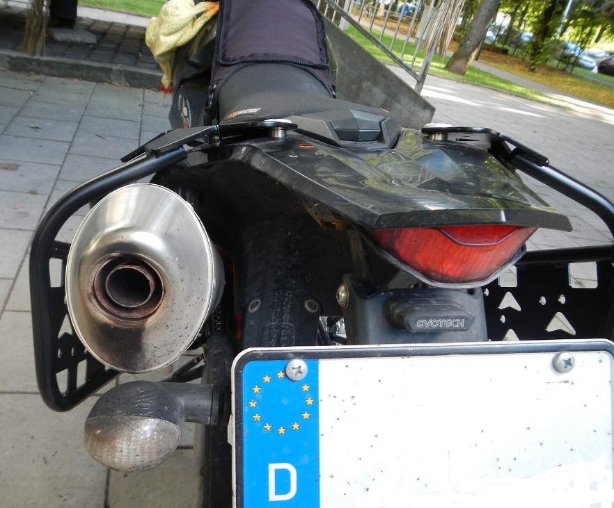

    die SW Motech Gepäckbrücke ist dran. Zwischen RR Träger und SW Träger benötigt man vorne mindestens 16,5mm lange Hülsen und hinten 9mm lange. Die 2cm welche sich beim groben Hinhalten ergeben haben, sind OK, es geht aber eben auch kürzer.
    Die Schrauben müssen bei dieser Kombination vorne 75mm und hinten 65mm lang sein. (bei 16,5 und 9mm Hülsen)

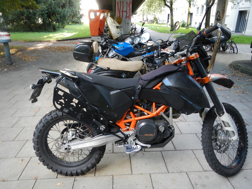

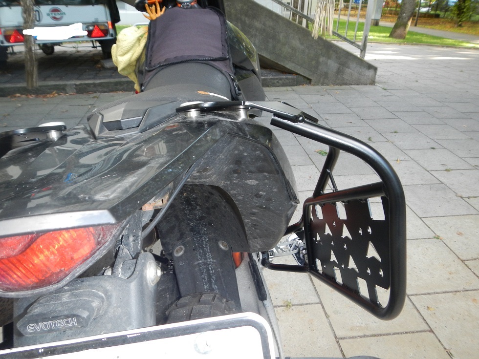

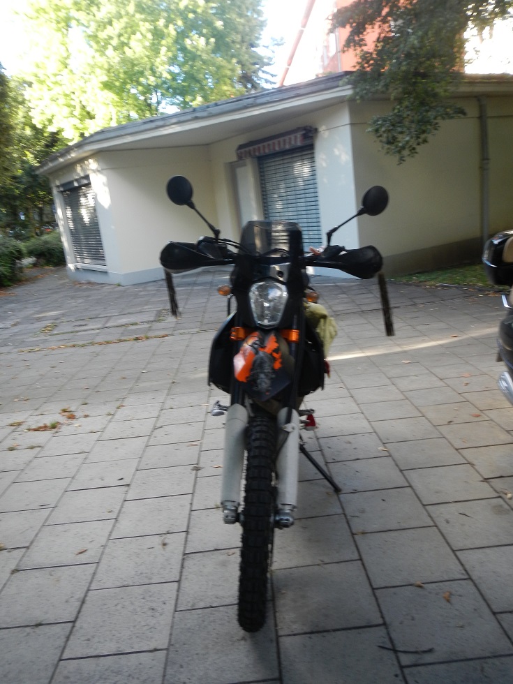

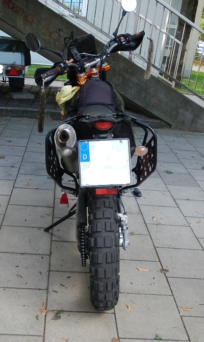

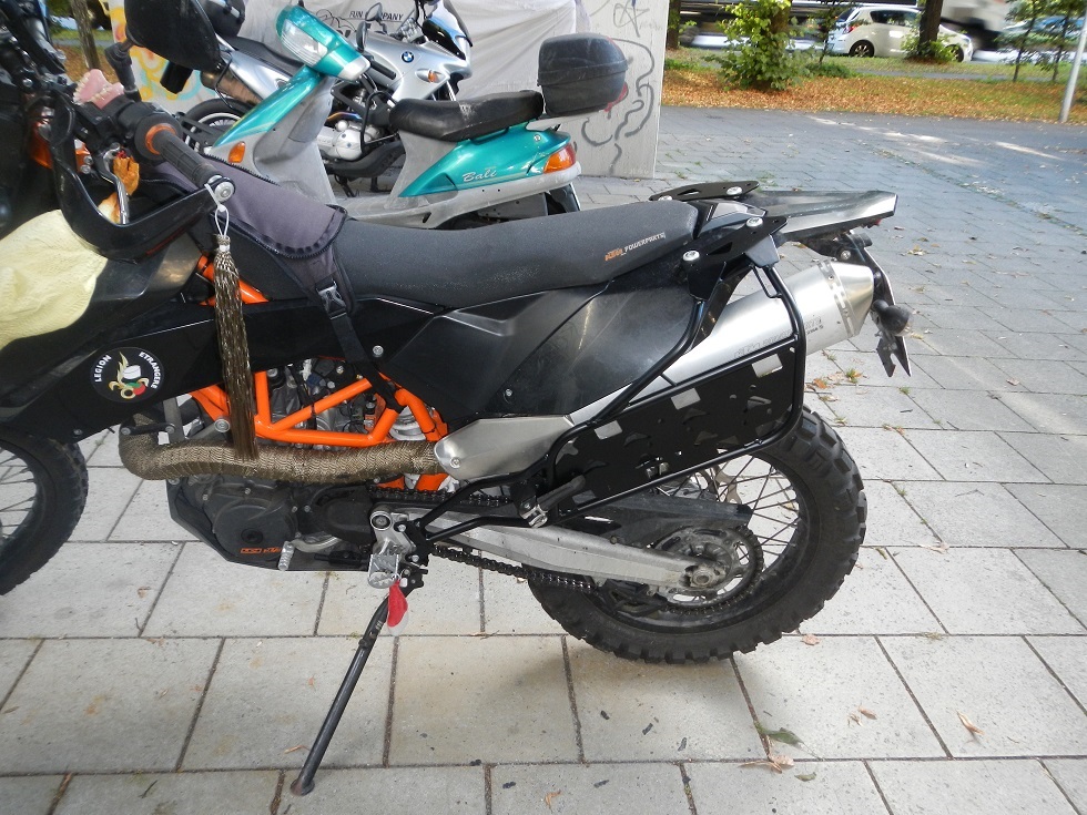

    hier sind Bilder von der Kombination Rally-Raid Soft Luggage Racks RRP 123 und Touratech Gepäckbrücke.
