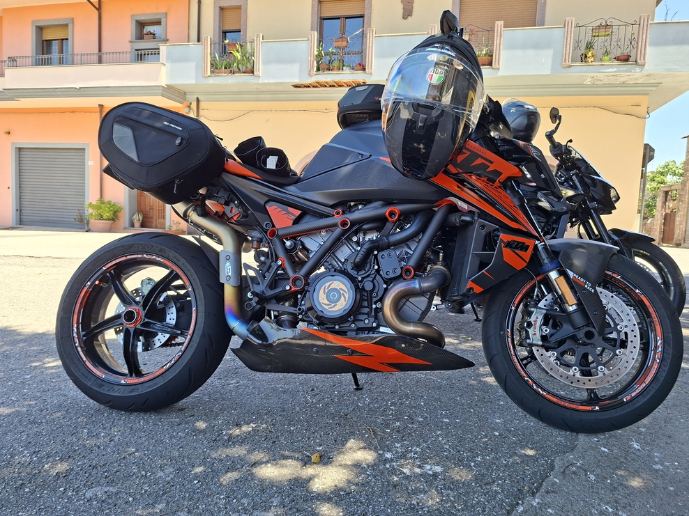

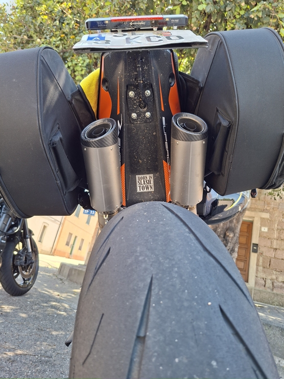

    Rücklicht/Blinker sind montiert und die SW BLAZE Taschen passen nach ein paar Anpassungen der Haltebleche auch ohne Feuer zu fangen.
    Schau dir mal das Bild an!
    www.directupload.eu
    www.directupload.eu
    www.directupload.eu
    ob es gefällt oder nicht sei dahingestellt aber der Sound ist Geil.

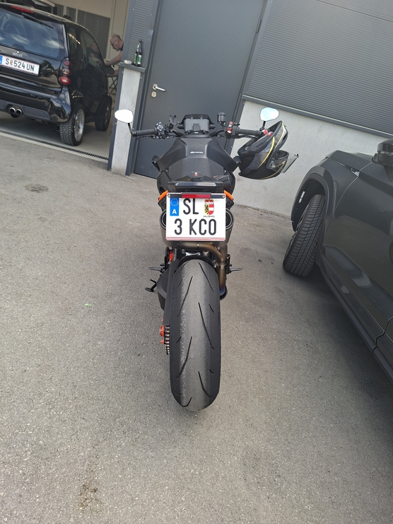

    Die Fehlermeldung kommt von der geringeren Leistung.
    Die ist hoffentlich klar, dass du damit keine technische Kontrolle unbeschadet überstehst?
    Wenn die Blinker innerhalb des Kennzeichens sind, haben sie definitiv nicht den erforderlichen Abstand.
    Die haben genau den vorgeschriebenen Abstand
    In Österreich gelten für Motorradblinker laut ECE-Regelung (EG-Recht) Mindestabstände zwischen den Innenrändern der leuchtenden Flächen: vorne mindestens 240 mm und hinten mindestens 180 mm. Die Blinker müssen ein E-Prüfzeichen besitzen, in einer Höhe von 350 bis 1200 mm montiert sein und dürfen nicht zu nah am Bremslicht/Ende des Fahrzeugs sitzen. [1, 2, 3, 4, 5, 6]
    Wichtige Vorschriften für Blinker in Österreich:
    • Abstand vorne: Mindestens 240 mm (Abstand der Innenkanten).
    • Abstand hinten: Mindestens 180 mm (Abstand der Innenkanten).
    • Höhe: Die Blinker müssen zwischen 350 mm und 1200 mm über dem Boden angebracht sein.
    • Kennzeichnung: Blinker müssen ein gültiges E-Prüfzeichen tragen. Zudem sind Kennzeichnungen wie „11“ für vorne und „12“ für hinten zu beachten.
    Sichtbarkeit: Die Blinker müssen sowohl von vorne als auch von hinten gut sichtbar sein (geometrische Sichtbarkeit).Lenkerendenblinker (Ochsenaugen): Werden diese verwendet, müssen sie bauartgenehmigt sein. Bei älteren Motorrädern (oft vor Baujahr 1998) entfallen bei manchen Modellen die hinteren Blinker, dies ist jedoch individuell zu prüfen.Montage: Blinker müssen symmetrisch zur Fahrzeugmitte montiert
    Es leuchtet alles wie es soll nur eine Fehlermeldung steht noch an.
