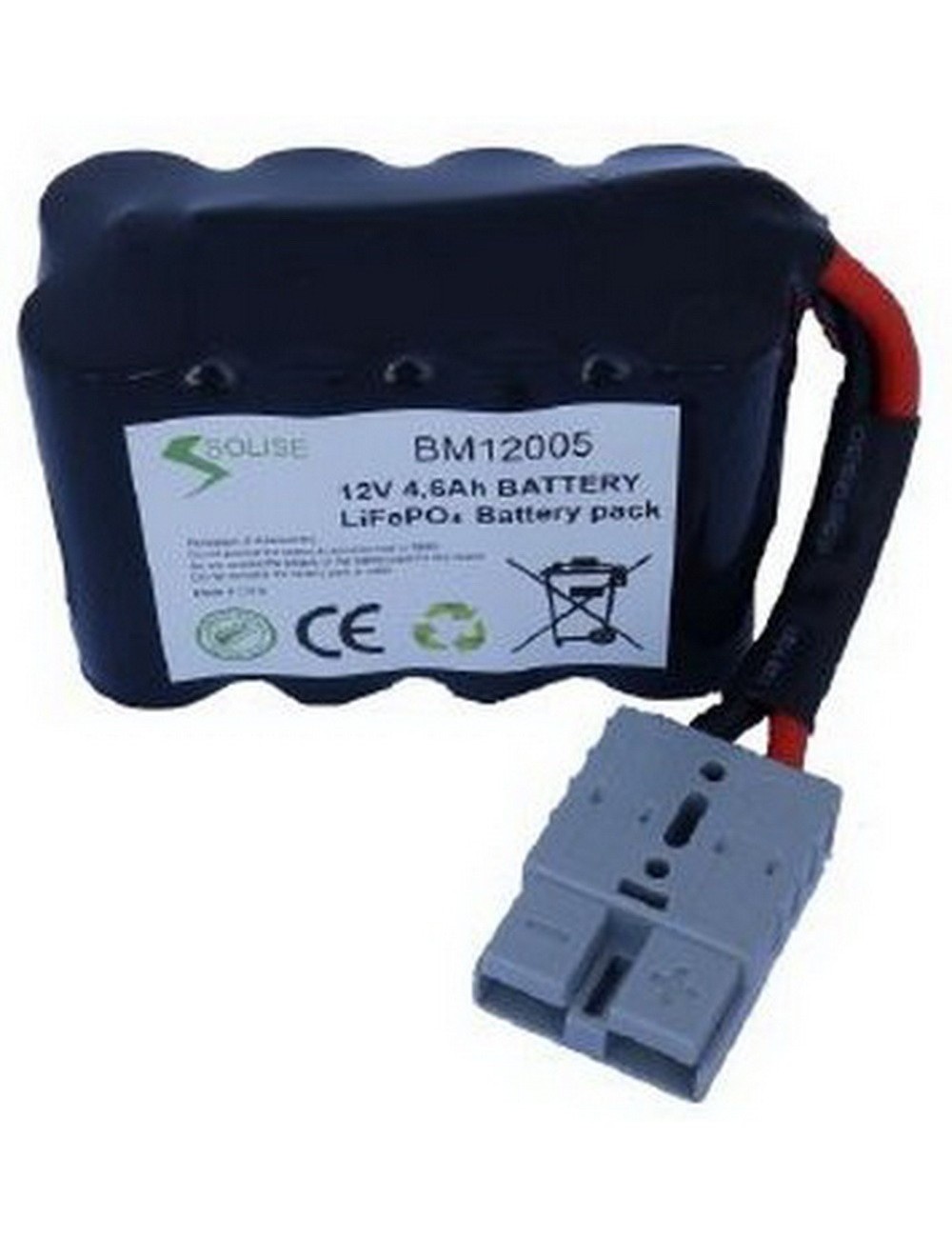

    Ansonsten hatte ich hier auch schonmal die Idee geäußert eine Hilfsbatterie wie die z.B.
    Lithiumbatteriemodul CCA240 12V 5AH
    Batterielithium CCA240 12V 5AH; Für Motorräder mit Elektrostarter 1
    www.caferacerwebshop.com
    direkt mit der Starterbatterie (mit Sicherung natürlich) zu verkabeln (mit Stecker) und an die Batterie nen kleinen 12V zu USB Wandler dran zu tüdeln.
    Hätte den Vorteil, dass du damit auch dein Motorrad fremdstarten könntest.
