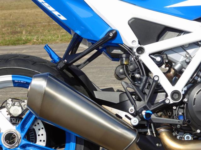

Ich habe immer Rizomas. Die bieten ausreichend Grip für den Stiefel. Außerdem gibt's die in blau. ![]()
Gehen auch an die 1290er
