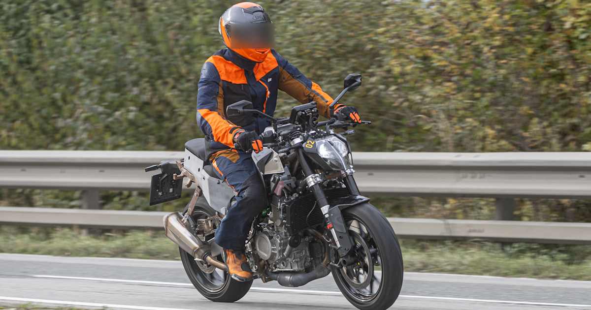

    zumindest wenn vollgetankt unter 145 kg
    jetzt gehen die Träumereien wieder los....eine 490er SM soll leichter werden als die 390er Duke?...wenn das so kommt verbrenn ich alle meine Motorräder....
    Denkt einfach an mich wenn die 490er SM dann präsentiert wird. Ich höre jetzt schon das Geschrei: Waaas? :staun:knapp 160kg vollgetankt??? Das hat mit SuMo doch hinten und vorne nix mehr zu tun???:weinen::Tempo:
