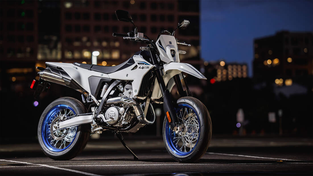

    Wenn du bis 2025 Zeit hast:
    Suzuki DR-Z 4S und DR-Z 4SM 2025 neu für A2: 150 Kilo Enduro oder Supermoto mit 38 PS
    Für Freunde leichter Funbikes ist es das Revival des Jahres, und das gleich doppelt: Suzuki DR-Z 4S und DR-Z 4SM sind Enduro und Supermoto mit…
    www.motorradonline.de
    Wobei ich nicht weiß, ob die Enduro für 2 Personen zugelassen ist. Preise stehen noch nicht fest.
    EDIT: Soziusfußrasten sind vorhanden
