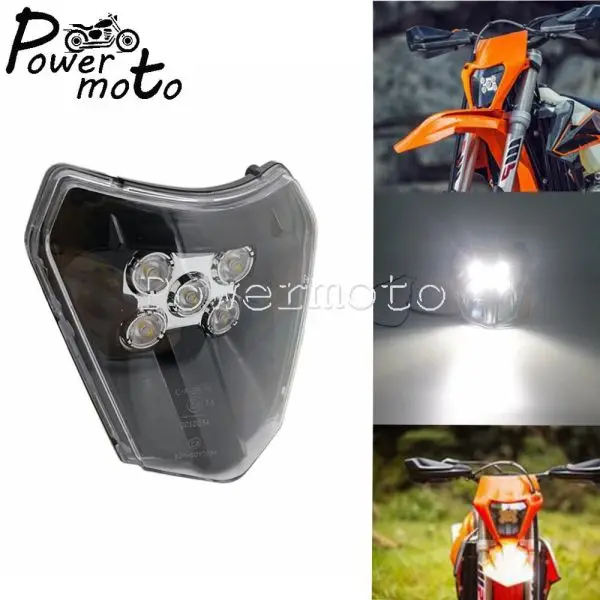

    heute ist mein AliExpress E8 Scheinwerfer angekommen, dieser hat nur einen Stecker mit 2 Kabeln (weiß und schwarz).
    Der originale Scheinwerfer hat ja einen Stecker mit 3 Kabeln (grün, blau und braun)
    Also wird somit kein Fernlicht unterstützt, oder? Wenn ich weiß auf blau oder grün stecke ist der Scheinwerfer z.b. bei Abblendlicht an und geht aus sobald ich auf Fernlicht schalte (oder andersherum).

    Hab mir folgenden Scheinwerfer bei Ali bestellt, sollte in den nächsten Tagen bei mir sein:
    Let's shop together on AliExpress with new user coupons
    Your € 1,80 in coupons are here!
    a.aliexpress.com
    (habe die E8 Version bestellt und nicht die mit dem Tagfahrlicht).
    Kann gerne Mal ein paar Vergleichsfotos vom Licht etc. machen, Bike überwintert in einer TG da bietet sich das an - falls gewünscht.
    Mal schauen ob er in Ordnung ist, habe ihn nur zum Spass bestellt, bei dem Preis bekommt man den gut wieder weg.
