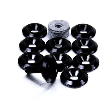

Jau danke, bei ProBolt habe ich unlängst erst bestellt.
Der hat auch Kits im Programm mit Zylinderkopf aber auch ohne Scheiben.
Dann besser selber messen und Senkkopfschrauben und Senkkopfscheiben ordern?
Hm....die originalen Scheiben haben anscheinend auch eine zentrierende Funktion auf der Unterseite (nicht zu sehen am Foto).
Ist die Frage wenn ich die gegen flache Scheiben ohne Zentriefunktion auf der Unterseite tausche ob dann die Verkleidungsteile herum rutschen und das dann nicht gut ausschaut.
