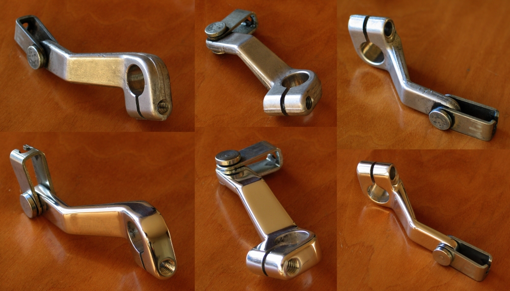

  • Wenn du Chrom-Felgen hast, lässt sich da nichts mehr reparieren. Aber da du eine KTM hast, sind es polierte Alufelgen, die man problemlos reparieren kann.
    Mit 280er Nassschleifpapier die Kratzer großflächig wegschleifen. Beim Schleifen nicht in Kreisbewegungen arbeiten. Schleifpapier immer wieder nassmachen.
    Anschließend mit 800er bis 1200er Nassschleifpapier nacharbeiten.
    Jetzt kannst du schon mit einer Politur drangehen.
    Wenn noch feine Schleifspuren erkennbar sind (wahrscheinlich vom 280er) nochmal die Zwischenstufe mit dem feinen Schleifpapier wiederholen.
    Je feiner die Abstufungen des Schleifmittels von Stufe zu Stufe, desto besser das Endergebnis. Vor dem Polieren kannst du deshalb auch noch mit einem Kunststoffvlies mattieren.
    Geduld und nicht zu kleinflächiges Arbeiten ist ebenfalls wichtig, dann ist Alu aber eigentlich extrem leicht zu polieren und man bekommt gute Ergebnisse:
