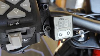

    Bedient wird das System mit einem kleinen Display über das man sowohl die Ölmenge verstellen und auch den Regelbereich der Heizgriffsteuerung verschieben kann.

    Der CLS Basic wird nicht über ein Display bedient, sondern über einen gerasterten Drehschalter. Der Drehschalter ist nicht mit so vielen Stellungen versehen wie das Display der EVO Serie. Das bedeutet beim Display hat man zwischen den Einsrtellungen für die 520er. 525er und 530er Kette noch jeweils eine Zwischenstufe um das System noch feiner einstellen zu können. So kann man bei sehr langen oder kurzen Ketten auf die höhere oder niedrigere Oberfläche reagieren. Das ist wie gesagt beim Basic nicht möglich. Dadurch ergibt sich bei einigen Motorrädern eine um etwa 10% höherer Ölverbrauch im Vergleich zum EVO/Plus. Die Rasterung des Drehschalters lässt sich auch durch einen Handschuh spüren.

  • So die Möglichkeit den CLS basic mit dem Controldisplay zu bestellen gibt es jetzt auch offiziell im Onlineshop. Außerdem habe ich mit der neuen Homepage/Shop auch die Möglichkeit geschaffen per PayPal zu bezahlen.
