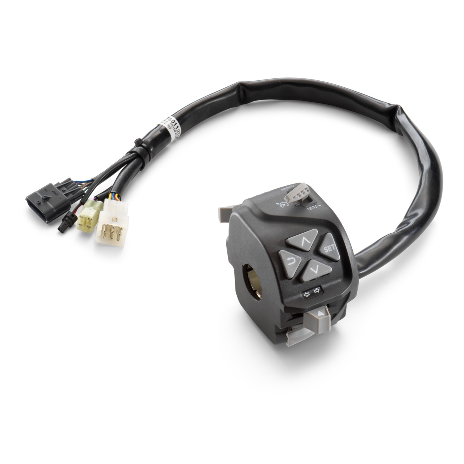

    ich überlege, bei meiner Duke 790 Bj. 2024 den Tempomat nachzurüsten. Das Tech Pack war bereits dabei. Nun ist mir nebenbei im Konfigurator aufgefallen, dass man nicht beides bestellen kann. Wenn ich Tech Pack anwähle und danach Tempomat, wird das Tech Pack wieder abgewählt. Ebenso ist es umgekehrt. Geht das nicht beides zusammen?

  • Hmm, also im Konfigurator steht, dass das Tech Pack den Tempomat nicht beinhaltet. Ich habe auch den Schalter nicht. Meinst du es reicht, den Schalter nachzurüsten? In einem anderen Thread steht, man müsse den auf jeden Fall aktivieren lassen, was ja nicht ganz billig ist. Allerdings wird dort kein Zusammenhang zw. Tech Pack u. Tempomat erwähnt.
  • So ist es, für den Tempomat braucht es auch einen neuen Schalter.
    Ist dann aber mit Tech-Pack kompatibel.
    Für die Details frage deinen Händler. Der Schalter muß eingebaut werden, dauert ca 40 min.
    Einmal editiert, zuletzt von Kondos ()
  • Ist dann aber mit Tech-Pack kompatibel.
    Ok, darum ging es mir nur. Ich hatte befürchtet, dass es sich nicht kombinieren lässt, weil es im Konfigurator komischerweise nicht geht. Eine Idee, was da die Ursache sein könnte?
  • Ich würde das eher als Fehler im Konfigurator sehen.
    Wie gesagt, bei der 890R ließ sich beides problemlos kombinieren.
    Im Zweifel einfach kurz beim Händler melden, der dann auch die Freischaltung macht.

  • Würde mich mal interessieren was es alles zusammen gekostet hat den Tempomat nachzurüsten - Sprich Teile, Arbeitsleistung und Freischaltung.
    „Ich kaufe ein -E- und möchte lösen : B O C K W U R S T !“ :lol:
    Bei meiner 2023er 790er waren es zusammen 275 Euro.
