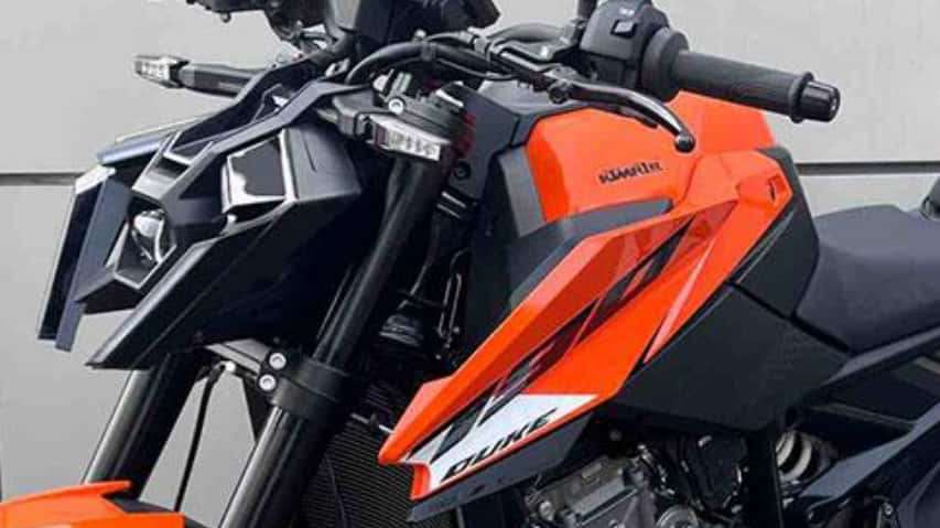

Scheinwerfer von Duke 990 an 890 R verbauen?
    zuallererst: ich möchte keine Diskussion über „Gefallen“ lostreten!!!
    Aber, hat bereits jemand den Scheinwerfer der Duke990 an eine Duke 790 / 890 verbaut und passen Stecker und Halterungen?
    Ich freue mich auf eure Rückmeldungen😀😉👍
