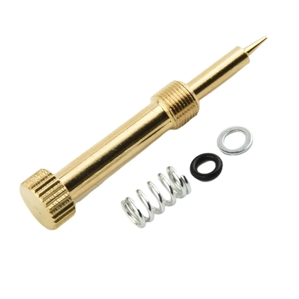

    € 3,77 49%OFF | Carburetor Air Mixing Screw Fuel Mixture Screw For Mikuni VM22 Carb Off-Road ATV For YBR Bike Motorcycle Carburetor Repair Kit

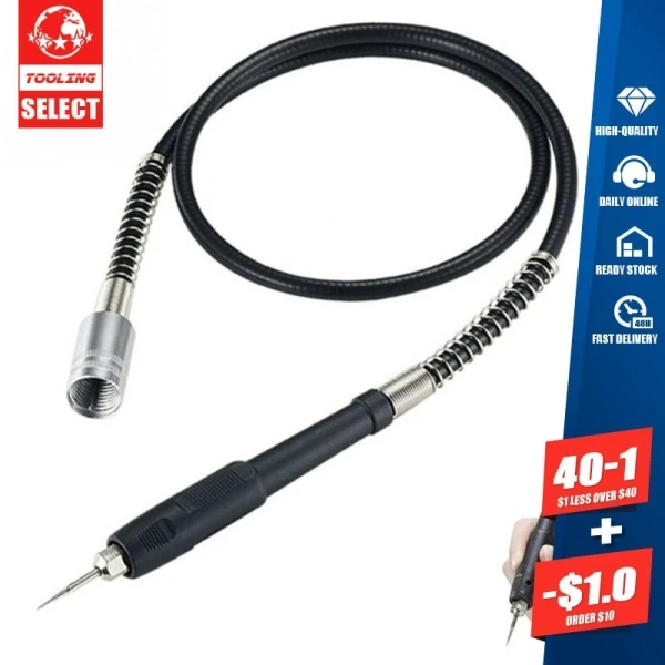

    € 7,42 44%OFF | Flexible 3mm Extension Cord Shaft Rotary Grinder Tool Cable Electric Grinding Flex Shaft Engraving Dremel Accessories

    An alle die Handwerklich nicht ganz ungeschickt sind. Die Welle für die Düsen ist nichts anderes als ein ein Sehle aus einer Biegsamen Welle für einen Dremel.
    Die gibt's bei Ali express. Das Stellrad kann sich aus einem Satz Luftschrauben für die Harley Keihin Vergaser bauen. Gibt's auch bei Ali. Die Original Luftschraube hinten mittig aufbohren und die Welle mit Uhu Endfest verkleben. Über die Stahlwelle noch einen passenden Schrumpfschlauch ziehen und fertig.
    Das teuerste sind die Original Luftschrauben.
    Ich fahre die seit Jahren in meiner Adventure. Einziger Unterschied ich habe sie seinerzeit hartgelötet. Das kann aber nicht jeder, daher kleben geht auch.
