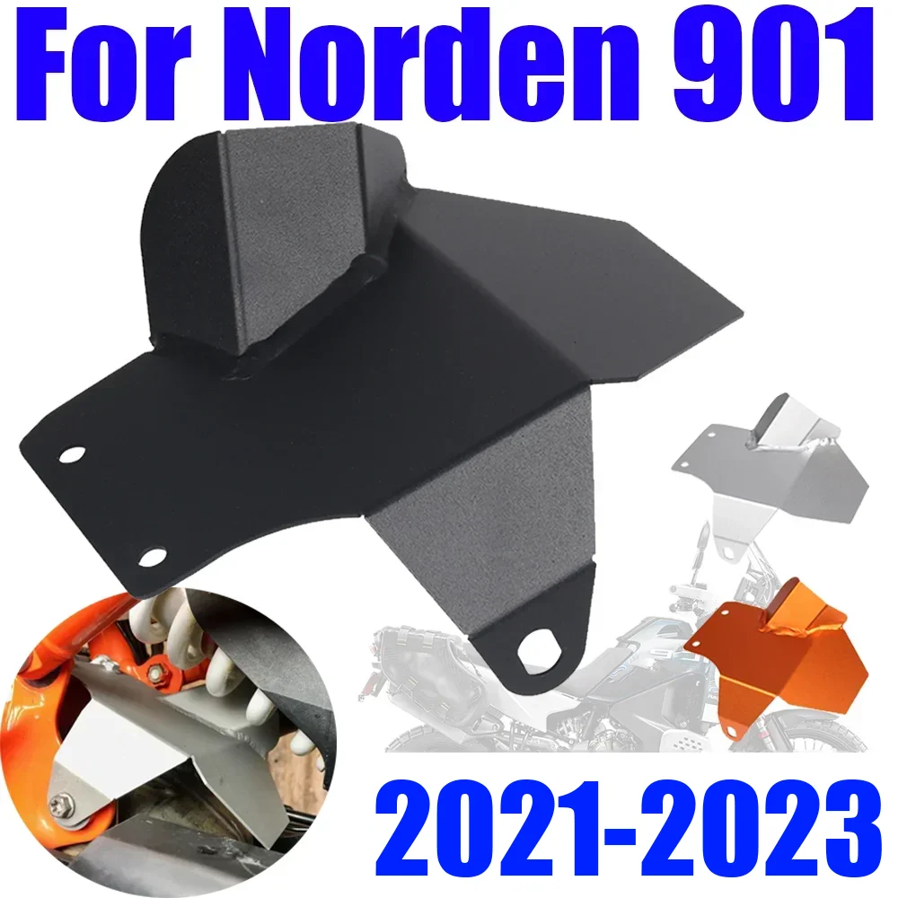

Alles anzeigenDas hab ich sogar schon bestellt (aber auf AliExpress, nicht Amazon, denn da zahlst du für den gleichen Kram das doppelte
). Angebaut hat ich's noch nicht weil man dafür den Endtopf abnehmen muss und dafür muss auch der Seitenkofferträger ab und bei der Kälte mag ich nicht soviel Schrauben (hab keine Garage).Ich hab die Diskussionen dazu hier auch schon gelesen und denke mir, selbst wenn die Hitzeschutz-Wirkung, nicht so gut, oder gar irrelevant ist, hält das Teil immerhin Dreck vom Vorschalldämpfer ab.
Als mein Dämpfer ausgelaufen ist, hat ich das gemerkt, als der Vorschalldämpfer das Öl verdampft hat und der Rauch an der Ampel hochgezogen ist. Beim Kette einschmieren landet auch gerne mal etwas auf dem Vorschalldämpfer. Vllt. mach ich's auch einfach nur falsch...

der Endtopf muss zum montieren des Hitzeschutz nicht abmontiert werden und das er wirkt habe ich selbst gemessen. der tiefe Schwerpunkt ist ein Vorteil, ja aber dafür fährt man mit der T7 ohne Klapper und Rasselgeräusche im Offroad herum. mit der 790R hatte ich immer das Gefühl das sie gleich auseinanderfällt...und die Stehergonomie der Ktms ist eher unterirdisch. nutürlich ist eine 890/901 auf der Strasse schneller aber beim Schotterwandern entspannt mich der CP2 einfach mehr. man fährt im 3. oder 4. Gang mit 30km/h und beschleunigt ruckfrei und kraftvoll über jeden Schotterhügel. keine Ahnung wie sie das aus nur 690ccm geschafft haben!?..
Ich kriege nächste Woche ein neues Federbein, weil mein Dämpfer nach 1,5 Jahren bei 17000 km komplett ausgelaufen ist.
Ich überlege der Werkstatt zu sagen den Spritzschutz nicht mit einzubauen. Denn der Spritzschutz sieht nicht so aus als ob der soviel ausrichtet zumal er nach oben gerichtet ist (was soll denn bitte von oben kommen?) Mein altes Federbein wurde von Spritzschutz zerkratzt, so dass jetzt zwei hässliche angerostete stellen sind, wo der Lack ab ist.
Kann man das Ding einfach weglassen oder hält es wirklich Dreck ab? Hierbei sei erwähnt, dass ich meine Maschine sowieso sofort waschen gehe, wenn sie komplett vollgesaut ist. Ist bisher nur einmal passiert als ich vor ein paar Wochen bei Schnee und Eis auf Feldwegen unterwegs war. Auspuff, Krümmer und Verkleidung warum von oben bis unten komplett vollgeschlammt und damit das nicht einbrennt bin ich um 23:30 noch zur Waschanlage gefahren.wichtiger ist der Hitzeschutz vom Kat zum Federbein. ohne diesen wird das Federbein so heiss das man es kaum mehr anfassen kann. was das für die Funktion und die Dichtungen heisst kann sich jeder selbst ausmalen. mein R Federbein war nach 7000km undicht! dort kann man ruhig ein Billigteil von Amazon oder so um 20.-Euro nehmen. man kann innen auch noch eine Hitzeschutfolie von Luise oder so raufkleben! diese Motorräder werden werden jetzt seit fast 6 Jahren ohne Hitzeschutz gebaut und es gibt nur Probleme mit undichten Federbeinen. das gleiche mit undichten Bremsflüssigkeitsbehälterdeckel. die siffen bis 2024... meine Endlösung war heuer eine T7...

Für Husqvarna NORDEN 901 Norden 901 Zubehör Auspuffrohr Schutz Abdeckung Hinten Schock Hitzeschild Abdeckung Stoßfest Schutz - AliExpress 201355758Smarter Shopping, Better Living! Aliexpress.comde.aliexpress.com -

Leider gibt es das Ding für die Euro5+ Modelle aktuell nur von Camel

Ich habe zwar noch die Metall Blende von Camel, jedoch noch nicht montiert, werde aber mal im Frühling Messungen machen mit einem Infrarot Thermometer. Gibt ja einige die behaupten dass das Teil nichts bringt. Ich bin anderer Meinung weil die direkte Hitzestrahlung nicht am Federbein landet und es einen zusätzlichen Luftpolster gibt. Die Wirkung mit Carbon ist aber sicher nochmal deutlich besser.
Wo man die Carbon Blende vorm Auspuff bekommt weiß ich nicht.
Das Camelteil und das Amazonteil um 19.-Euro sind genau baugleich, auch gleiche Wandstärke. Infrarotmessung kann man sich sparen da man es mit der blosen Hand auf der Feder von brennheiss auf lauwarm spüren kann.. hab schon mehrere montiert und funktioniert gut! lg
