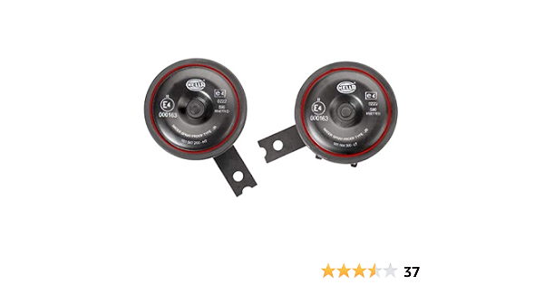

Habe jetzt eine neue Hupe (es sind zwei
installiert und will euch dies hier im Forum ziegen. Da man sich ja gegenseitig Hilft.
Produkt bestellt bei Amazon für ca 16Euro
Marke: Hella Strong Tone s90
Habe natürlich beide Hupen 350hz + 415hz montiert, damit der Sound auch schön zur Geltung kommt.
- habe die gleiche Halterungen, Schrauben wie original benutz.
- Hupen habe ich parallel angeschlossen, bzw an das original Kabel.
- habe kein RELAIS benutz!!
- Kleinmaterial: Verbindungs Presshülsen, Schrumpfschlauch, Dräthe
Mein Ziel war es, genau gleich laut sein wie ein Auto,ich will mich ja bemerkbar machen. Ziel erfüllt ![]()
Im Anhang noch ein paar Bilder von der Montage.
Ps: für die Leute, die ein RELAIS einbauen wollen, im letzten Foto sieht ihr das Schaltbild für die Verdrathung mit einem RELAIS.

Hallo zusammen
Ich wollte eine neue Motorrad Hupe für meine KTM Smcr, 2013 bestellen.
Ich will eine sehr laute und wenn möglich einen Tiefen Ton haben, damit mich die Autofahrer gut hören.
Habt ihr welche Empfehlungen?
Habe eine von "Hella" gesehen, 113dB mit E-Kennzeichnung.
Mein Frage: die Hupe hat satte 42Watt, sprich 3.5 Ampere!
Sind die Kabel und die Batterie für das ausgelegt? ( 3.5Ampere)
Link: https://www.amazon.de/gp/aw/d/B00H8QOLNG/ref=ox_sc_act_image_1?smid=A3JWKAKR8XB7XF&psc=1
