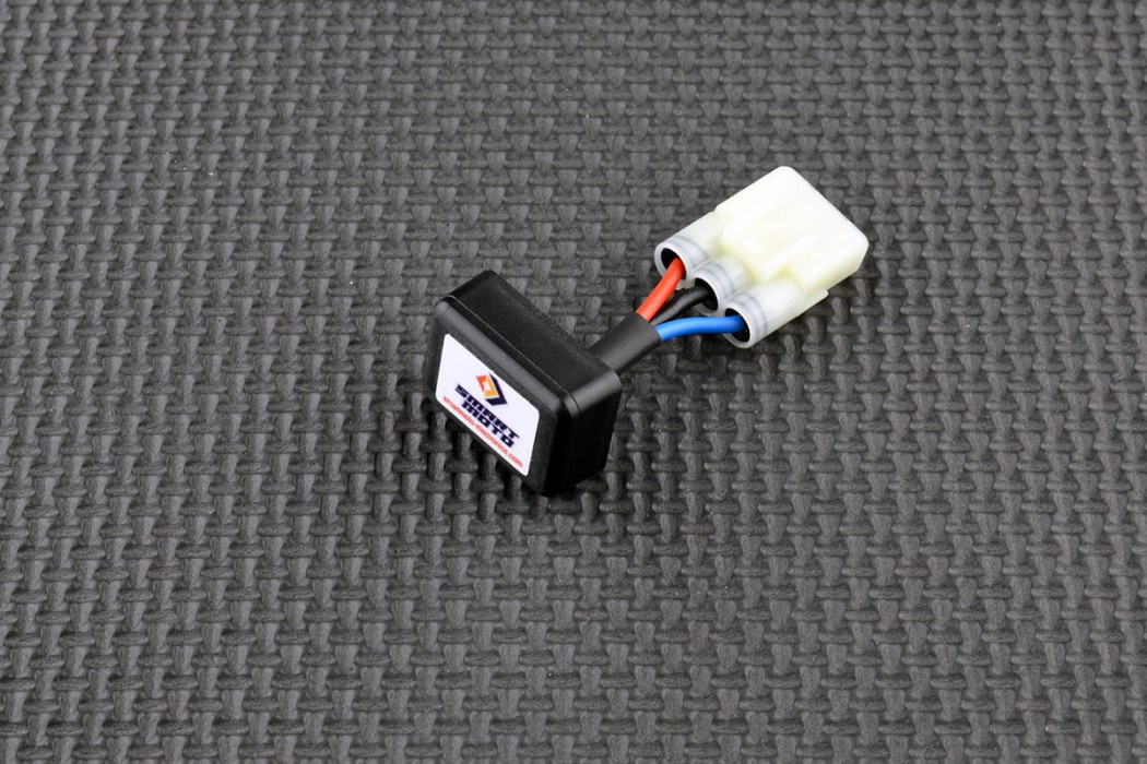

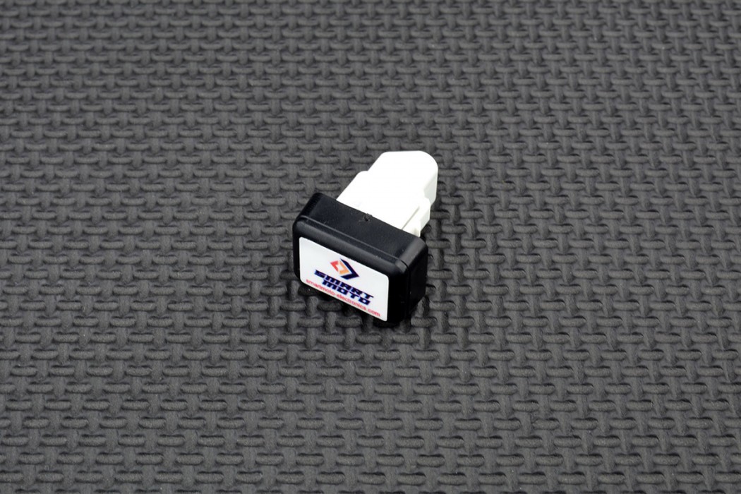

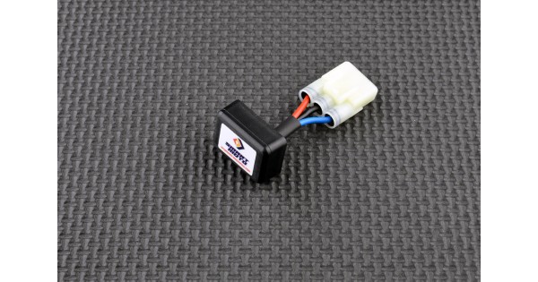

    gefunden in ähnlicher Position, hatte mich gewundert warum das originale Kabel so lange aussieht
    habe den flachen Stecker mit parallel 3 Kontakten, also scheinbar den SSB-018 (Danke an Orange Blossom)
    Side Stand Switch Eliminator SSB-018
    The Side Stand Switch Eliminator by SmartMoto allows the elimination of the stock side stand switch.Although we don't recommend riding with the side stand…
    smartmoto-electronics.com
    und
    Seitenständer-Eliminator SSB-018 GAS-GAS - KTM
    Der Seitenständerentferner von SmartMoto beseitigt den Fehlercode auf dem Armaturenbrett nach dem Entfernen des Schalters von Ihrem Motorrad. Er ersetzt einen…
    www.moto-vision.com
    Danke an alle..
    wo kommt der Dongle hin?
    Angeblich rechte Seite Nähe Gleichrichter, aber da kann ich nix finden.
    Hab ein stück Alu angefertigt
    6 mm Loch
    47 mm Gesamtlänge (bei mir sind es 45 und es wären noch 2 mm Platz zur Nase am Seitenständer)
    20 mm schmale Breite (damit es zwischen die Nasen des Sensors passt)
    27 mm besser 30 mm an der breiten Stelle (damit es möglichst viel vom Senor abdeckt)
    Anschrauben und mit dem Hammer "umbiegen" (bei 2mm Alu, nicht bei Edelstahl bitte)
    Ich weiß, ist wirklich nicht ästhetisch, aber da unten sieht es eh keiner und nach einer Weile sieht es eh nicht mehr schön aus)
    Ja putzen muss ich auch....
    Ich habe mir für 25€ einen gebrauchten originalen Sensor besorgt (60411045000). Aktuell leider nicht unter 40€ zu finden, da braucht es vielleicht etwas Geduld. Einfach einen Magneten drankleben und fertig. Vorteil: Das Teil funktioniert dann sowohl als Dongle wie auch als Ersatzteil.

    Hi, wollte das Thema noch mal aufgreifen, nachdem ich in eine Video gesehen habe, das jemand beim Kontakt mit einem Stein das Motorrad ausging und er keine Chance hatte weiter zu fahren (nix mit Überbrücken)
    Also ein echtes Adventure im negativen Sinn.
    Seitenständerschalter Eliminator Husqvarna / KTM
    passt auf:     HUSQVARNA 701 Enduro 2017 - 2020,     HUSQVARNA 701 Supermoto 2017 - 2020,     HUSQVARNA…
    www.bergos.de
    Das scheint der Dongle für die Baujahre 2019 und 2020 zu sein
    (ich hab ne Euro 4 gebaut wohl 2019, Baujahr offiziell 2020)
    53,90 inkl Versand nervt schon ziemlich, da man ja wirklich noch andere Baustellen am Mopped hat (Endtopf, Schutz ABS-Sensor vorne und hinten und und und)
