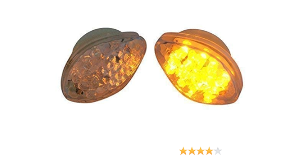

Btw.: habe alternative Verkleidungsblinker bestellt, Form ähnlich wie Rade, nur etwas größer und deutlich heller. Wenn ich sie angebaut habe, stelle ich Bild und Link ein.

Habe jetzt diese Blinker angebaut, deutlich heller als die Rade
Verkleidung Einbau für E-Geprüft LED Bernstein Blinker für MotorradVerkleidung Einbau für E-Geprüft LED Bernstein Blinker für Motorrad - Kompatibel Honda CBR600 CBR600RR CBR900 CBR1000RR Fireblade - Transparente Streuscheibe /…www.amazon.deAn die Helligkeit der Originalblinker kommen sie allerdings nicht heran. Es scheint mir aber ok.
