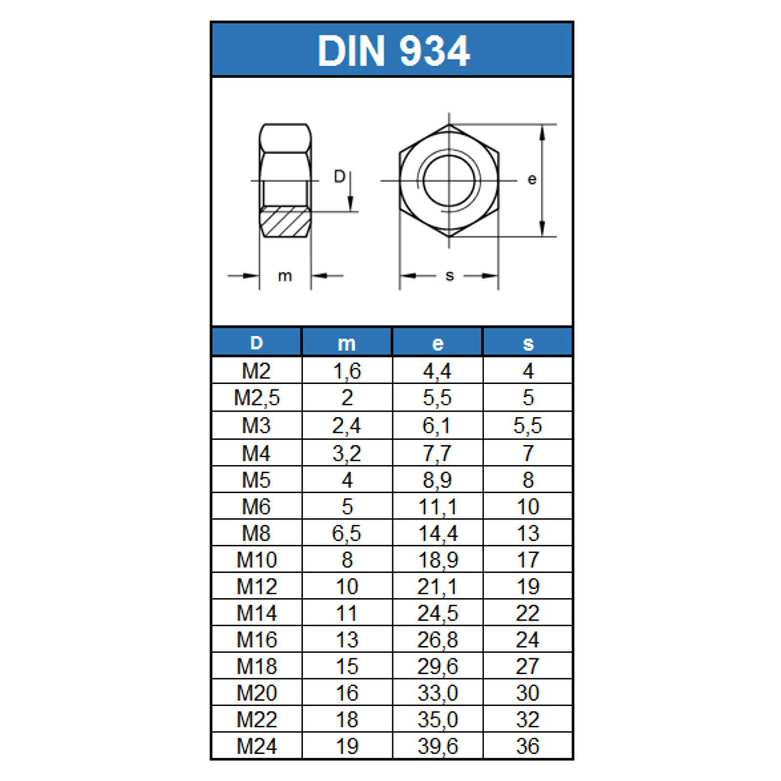

    Kannst aber so lassen die Einstellschrauben halten "nix" die sind nur beim Einstellen der Kettenspannung wenn die Achse angezogen ist bekommen die normal keine Last mehr ab :zwinker: wenn du die Gewindestärke Bsp M8 8 mm in die Bohrung reicht ist das glaub Normgerecht ( glaub ist ne Norm :denk: )
    mann kann sich auch nach den Muttern orientieren
    Bild 3 - Sechskantmuttern Edelstahl rostfrei A2 DIN 934 / 439, M2 bis M24, 6-Kant-Muttern
