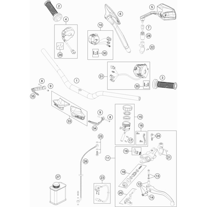

    Es wurde wirklich was geändert (obwohl gleiche Nummer) und zwar hat KTM von der verschissenen Kreuzschlitzschraube auf Torx gewechselt für den Bügel. Die Kreuzschlitzschraube musste ich ausbohren um die alte Einheit runter zu bekommen...wer konstruiert sowas bitte.

  • Achtung: Hier gehts um die 2.0er SDR! Die hat die ET Nummer 61411174100 für den Schalter. Früher endete diese Nummer mit 000 und jetzt 100 wobei bei mir (BJ17) schon die Einheit mit 100 verbaut war.
