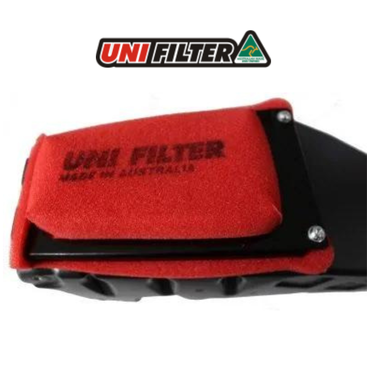

  • laut Frauenschuh ist der Luftfilter leistungstechnisch sowieso eine Katastrophe.
    Ich rate zur Uni Filter Variante, die wissen was sie tun.
    UniFilter KTM 690 07-23 Husqvarna 701 Gas Gas 700 Pre-Filter Kit
    The ProComp2 consists of two completely separate Filters that work together to create the ultimate barrier to prevent dirt and dust particles from reaching…
    adventureonstore.com.au
    Mit diesem Filter wird aber der komplette Raum im Mopped immernoch ausgefüllt, richtig? (Also kein Staufach oder Tank möglich)
    Welche Vorteile hätte der dann und bräuchte würde man dafür auch eine Eintragung oder ein Remap benötigen?

  • Der hier vorgeschlagene Unifilter ist genauso wenig legal, wie jede andere Veränderung des Luftfilterkastens oder dessen Deckels (abgesehen vom alleinigen Tausch des Luftfilters selbst gegen z.B.: K&N, DNA, Twin Air etc.).
    Vom Luftdurchsatz wird er am ehesten dem PP Deckel entsprechen und auch so (laut) klingen. Mit einem Remap wirst du das Optimum herausholen.
