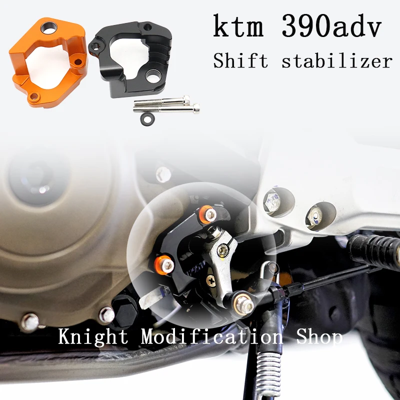

  • Also das Teil von Aliexpress funktioniert tatsächlich.
    Mit dem Teil finde ich den Leerlauf in geschätzt 80-90% aller Versuche - ohne waren es vorher vielleicht 10 oder 20%.
    Ist ja bekannt, daß man sich bei der kleinen ADV im Stand einen Wolf sucht und trotzdem nicht in Neutral kommt.
    Montiert ist das Ding in weniger als 10 Minuten und gekostet hat es weniger als 23,-€ incl. Versand.
    ciao Maris

  • Ich muß meine Angaben ein ganzes Stück zum Schlechten korrigieren.
    Nach geschätzt 200km mit dem Halter bin ich zu der Erkenntnis gekommen, daß es bei kaltem Motor bei mir besser funktioniert.
    Da habe ich den Eindruck, daß ich den Leerlaufs um einiges besser finde als bei warmen Motor.
    Ist der Motor betriebswarm, gehts wieder nach dem bekannten Spiel 1. ˄ 2. ˅ 1. ˄ 2. ˅ 1. ˄ 2. ˅ 1. => N und die Erfolgsquote liegt nur noch bei geschätzt 50% (immer noch besser, als ohne das Teil).
    Da ich mich nach 26.000km aber dran gewöhnt habe, schalte ich weiterhin noch während des ausrollens in den Leerlauf.
    ciao Maris
  • Also, bis jetzt, Motor aus und wieder an dann funzt es immer.
    Aber für 21 € kann man es testen. 😂

  • Moin, bei der KTM ist es schon recht Fussfummelig, finde ich. Mal gucken was das 21.- Teil macht, wenn es angebaut ist.
    Fahre ja schon ein halbes Jahr länger Kratt aber die 390er ist schon etwas speziell, was die Leerlauffindung angeht.
    Man gewöhnt sich dran aber siehe oben und unten.
    Versuch macht kluch und kaum arm :grins:
    Gruß Ingo
