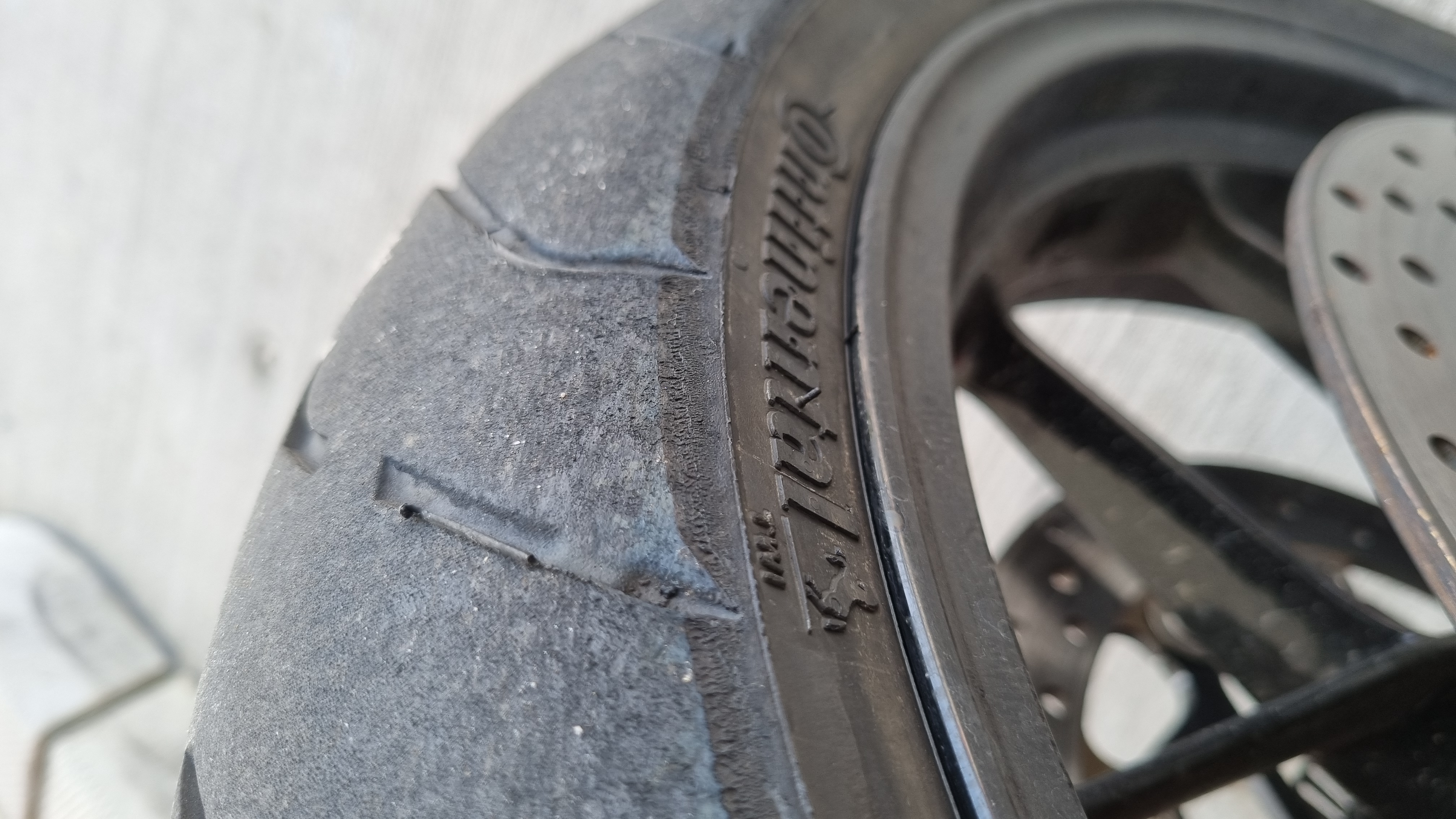

    Habe den Reifen jetzt mal die letzten Tage gut testen können. Insgesamt gefällt er mir sehr gut, aber zwei kleine Sachen sind mir aufgefallen:
    1. Der Vorderreifen blockiert sehr sehr schnell und fängt an zu quietschen, obwohl ich ziemlich weit vorne sitze und keine sehr starke Bremsung mache. Ist an sich kein Problem, aber beim Conti hatte ich das gar nicht.
    2. beim Hinterreifen hatte ich öfters mal ein paar ziemlich starke Rutscher in hoher Schräglage. Beim Conti hatte ich das auch, aber der ist eher sanft weggerutscht. Beim Michelin ist das ziemlich ruckartig und „rattert“.
    Habt ihr auch solche Erfahrungen gemacht? Könnte das an dem Luftdruck (2.0,2.1), oder an der Einstellung des Fahrwerks liegen? Oder liegt es eher an meinem Fahrstil? Das Reifenverschleissbild sieht aus meinen Laienaugen eigentlich ganz gut aus.
  • Deine genannten Rutscher in Schräglage kann ich am reifen nicht sehen.
    War also nicht so arg wie sich es angefühlt hat.
    Viele Grüße
    Gerhard

  • Wie genau kannst du dir Rutscher am Reifen erkennen?
    Siehst du da irgendwelche Spuren am Reifen die darauf hinweisen. Denn rutschen hinterlässt da Spuren als wäre jemand mit Schleifpapier drüber.
    Das was hier oft als rutscher bezeichnet wird ist ein "Zucken" von ein paar Millimetern.

  • Naja die Bilder hab ich nicht direkt nach den Rutschern gemacht, sondern ~ 50km später. Deshalb erkenne ich nicht wirklich was, außer das der Reifen bis über die Kante angefahren ist. Nächstes Mal schau ich direkt nach den Rutschern, wie der Reifen aussieht. Mittlerweile hab ich schon ein bisschen Erfahrung, wie sich ein Motorrad in Schräglage fährt, wann es wirklich rutscht, und wie sich das anfühlt. Beim Michelin hat das Hinterrad aber sehr ruckartig und stark seitlich versetzt, hat wieder Grip bekommen, hat wieder versetzt und das meistens so 3/4 mal, als würde es springen. Also ganz anders, wie ich’s beim Conti hatte, der eher weggeschmiert ist.
    Die Frage war eher, ob das was mit der Einstellung des Fahrwerks zu tun hat, weil der Reifen nicht schnell genug wieder runtergedrückt wird, o. Ä.

  • An den Reifen ist tatsächlich kein "Rutscher" erkennbar, hängt aber auch davon ab, dass die schon 50km zurück lagen und dass es anscheinend keine argen Rutschorgien waren.
    So wie ich dein Reifenbild hinten deute, gibst du in richtigen Zeitpunkt Gas, nicht in arger Schräglage, sondern dort, wo der Reifen seine grösste Auflagefläche hat.
    Die Rutscher entstanden wohl als du in Schräglage vereinzelt doch zu früh (oder zu viel) am Gas gedreht hast, da macht fast jeder Reifen irgendwann einen Hüpfer. Die Straßenbeschaffenheit, Staub, Laub und Ölreste tragen ihr Übriges dazu bei.
    Am Vorderrad meine ich entgegen deiner Behauptung relativ starke Bremsungen auch noch während Schräglage zu erkennen. Das ist an sich nichts schlechtes, jedoch solltest du acht geben mit zunehmender Schräglage den Bremsdruck zu lösen. Dass dein Vorderreifen quietscht ist ein Zeichen von leichtem Schlupf, er ist also im Inbegriff von Haft- auf Gleitreibung zu wechseln, was beim Vorderrad eher subobtimal ist :zwinker:
