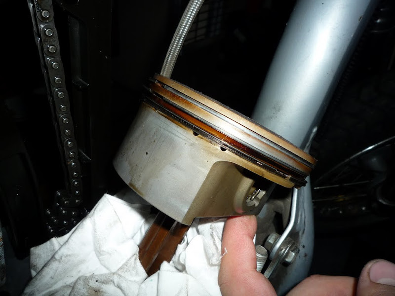

  • So. Heute hab ich den Zylinder herunter genommen.
    Zuerst hab ich natürlich das ÖL abgelassen und so wenig Späne hatte ich noch nie im ÖL. Keine Messingfarbenen (Pleuellager) und auch sonst nix.
    Also die KW ist auf jedenfall noch vollkommen intakt! Hab auch kein Spiel feststellen können - klar das is die "ungenaue" Art wo man wh. erst ab 0.5mm Radialspiel was merkt - also durch "ziehen" am Pleuel, aber trotzdem.
    Wie gesagt - keine Späne also passt das.
    ABER der Kolben sieht garnicht gut aus. Der Zylinder sieht perfekt aus. Ganz leichte "Kratzer" die man aber nur sieht (nicht spürt) und der Kreuzschliff ist auch noch sehr gut zu sehen (leider nicht auf den Bildern).
    Nur der Kolben bzw. die Kolbenringe sind mM hinüber. Unter den Ringen ist es schon sehr braun was ja so viel ich weiß darauf hin deutet, dass die Ringe hinüber sind.
    Oder was meint ihr?
    Ich könnt das Stoßspiel (ich glaub so heißt das) nachmessen - aber ich denke das "Braune" unter der Ringen sagt alles.
    Was soll ich jetzt am besten machen? Kolben+Ringe tauschen? Nur Ringe tauschen? Oder wie?
    Bilder gibts natürlicht auch:
    Wahrscheinlich wäre am gscheitesten gleich ein Wössner Schmiedekolben mit allem drum und dran und fertig?!
    Also sowas:
    http://www.enduro-versand.com/shop/Motorteile/Kolben/103716/
  • Soweit ich das auf den Bildern beurteilen kann, sieht dein Kolben sehr gut aus. :Daumen hoch:
    Wieviele km hat der runter???
    Die Ringe sind natürlich nicht zu 100% dicht, aber das ist ein sehr gutes Bild, da sich unterhalb des Öl - Abstreifringes so gut wie keine Verfärbung durch Ölverbrennung
    sichtbar sind. Und das ist das allerwichtigste.
    Dein Ölverbrauch hat sich auch sehr in Grenzen gehalten, wie man unschwer am Kolben erkennen kann. :staun:
    Normalerweise kann der Kolben so wie er ist wieder eingebaut werden.!!!
    Aber jetzt, wo er schon mal ausgebaut ist, kann man deinem :Kürbis: auch neue Kolbenringe spendieren.
    Dadurch wird sich aber dein Ölverbrauch zu Anfang wieder etwas erhöhen, da diese Kolbenringe sehr gut in der Zylinderlaufbahn eingelaufen sind.
    So nun kannst du machen, was du für richtig hälst. :grins::zwinker:
  • Dein Ölverbrauch hat sich auch sehr in Grenzen gehalten, wie man unschwer am Kolben erkennen kann. :staun:
    Woran erkennst du das? Ist das ironisch gemeint?
    Werd wohl alle Ringe tausch. Ich hab den Gusskolben und nicht den Schmiedekolben drin oder? Ich glaub "ELKO" steht drauf und das steht doch für Gusskolben denk ich.
    Also der Zylinder hat 30.000km drauf und wurde jetzt (ziemlich sicher) zum 1. mal geöffnet.
    Mich hat das Braune nur gewundert weil bei einem Motor (16.000km) den ich letztens aufgemacht habe sah der Kolben viel besser aus...
    Werd also die Ringe neu kaufen. Gibts sonst noch was zu beachten?
    mfg
  • Hi Casemodder
    Wenn ich etwas ironisch meine, dann setze ich auch den :achtung ironie: Smyli... :ja:
    Nein, ich sehe doch daran, dass für 30 000 km der Kolben eines 1-Zylinders wirklich absolut super aussieht.!
    Unterhalb des Ölabstreifringes sind keine durchbrandmarken zu sehen, was auf einen dichten 1. - 2. - und auch Ölabstreifring hindeutet.
    Daher kann man schon einiges über einen geringen Ölverbrauch erkennen..
    Meine Duke II hat übrigens auch schon fast 34 000 km runter. Ölverbrauch hält sich ebenfalls in Grenzen. (ca. 0,3 Liter/1000 km)
    Das ding geht noch wie am 1. Tag :Daumen hoch::Daumen hoch:

  • Hallo
    Die Verfärbungen sind " normal " bei der Laufleistung.
    Lass die alten Ringe drin und gut .wenn du die Ringe wechselst ,sollte der Zylinder neu gehont werden.
    Wenn du unbedingt was wechseln willst ,hole dir von Grossewächter nen Schmiedekolben von CP.
    Mein Tip : wieder zusammen bauen und fahren.
    Ablagerungen und Verfärbungen am Kolben insbesondere von unten sind oft Zeichen von thermisch überlastetem Öl.
    Tu deinem Motor was gutes und fahr Silolene 10 W 50 auf Estherbasis.
    Gruss
    TT
