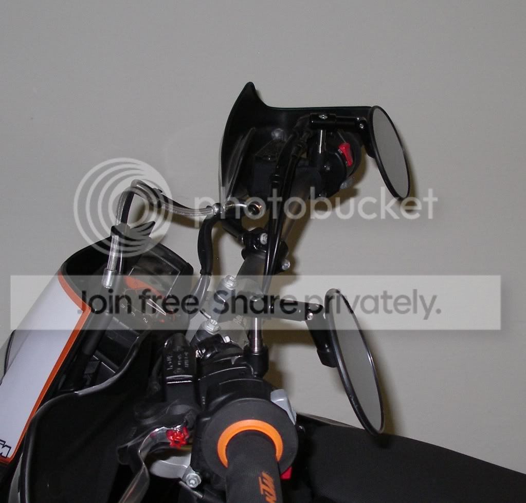

Schrauben muss man sich noch besorgen und der Spiegel muss an der Bohrung aufgebohrt werden da die Bohrung am Spiegel zu groß ist
Achtung: Die Spiegelgewinde haben eine Steigung von 1,25. Du brauchst also Schrauben M10x1,25!!!
Ich habe mir einfach http://www.ebay.de/sch/i.html?_from=R40&_trksid=p4712.m570.l1313&_nkw=cantisockel&_sacat=See-All-Categories in der Bucht geholt und die Spiegel mit einer M8 Schraube daran befestigt:
Besser siehts aus, wenn man die Cantisockel noch um ca. 7mm kürzt (dann reicht das Innengewinde gerade für die M8 Schraube aus).
Abvibrieren ist normal bei den Spiegeln.

Ja die cantisockel sind auch ne idee wegen dem blöden Gewinde in den Halbschalen!
Hab mir überlegt das ich die Halbschalen, sind denk ich aus Alu, aufschweißen werde und einfach ein neues Gewinde Bohren werde.
M6 oder so hab jetzt den Spiegel nicht zur Hand wie groß die Bohrung im Spiegel ist.

Alles anzeigenSPIEGEL,
ich bin hingegangen und hab das Befestigungsloch im Spiegel, auf 10,5 mm aufgebohrt
dann den Kopf von ner Inbusschraube auf 12,5 mm abgedreht, die passt dann schön bündig ins Loch von den Spiegel rein
Hast dafür auch eine M10 x 1,25 verwendet denk ich oder, wie "Pronto" es schon geschrieben hatte?!
Dann ist das warscheinlich die einfachste Variante! ![]()
Ja, hab ein M10x1,25 Inbusschraube benutzt
