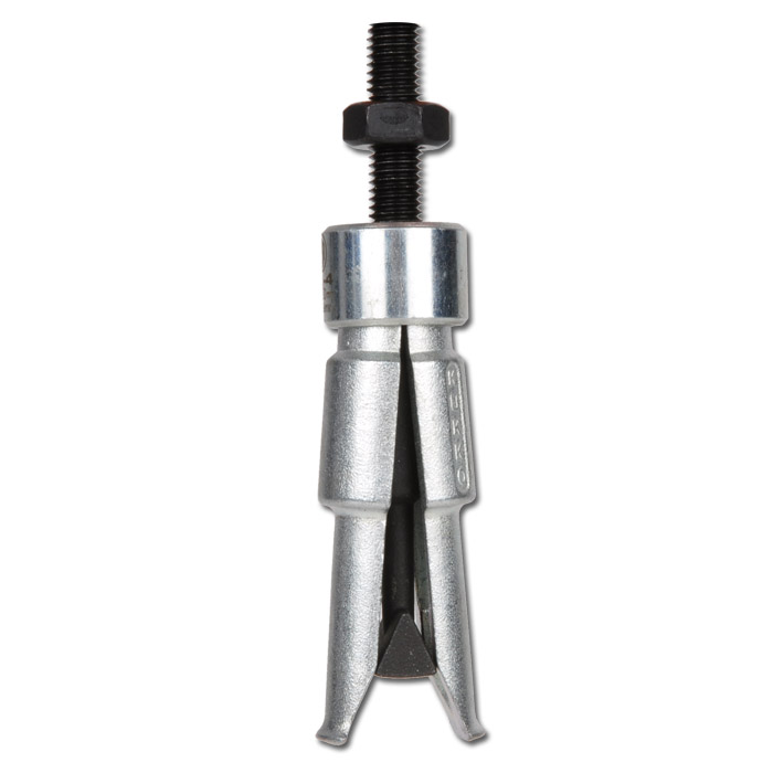

Zunächst muss gesagt werden das die Dinger eigentlich ewig halten (je nach Beanspruchung +- 100tkm). Bevor kein DEUTLICHES Spiel zu spüren und zu sehen ist, würde ich die lassen wie sie sind!
So wie die optisch auf den Bildern aussehen sind die noch einwandfrei!
Wenn du sie aber unbedingt tauschen möchtest und die so fest sitzen wie erwähnt wirst du ohne einen geeigneten Innenabzieher (s. Links) nicht weit kommen.
http://www.esska.de/esska_shar…mages/94314421054X/03.jpg
http://www.amazon.de/Lager-Innenabzieher-10-32-5-teilig/dp/B00GQZICV2
http://www.amazon.de/Innen-Abzieher-f%C3%BCr-Innenlager-Kugellager/dp/B0022PEF2A
Zu einem Händler würde ich sie nicht bringen, der versaut dir deine Felge unter Garantie.
