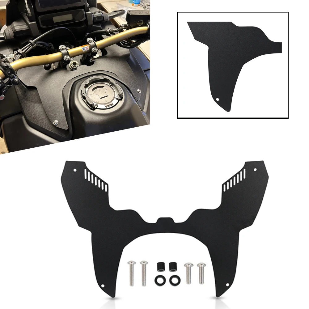

    Letztes Jahr noch nicht fündig geworden, aber inzwischen scheint es doch einen verstellbaren Hebel zu geben.
    "Erweiterte Reichweite – Der Schalthebel kann von der OEM-Position aus um 25 mm nach vorne verstellt werden mit einer 20 mm langen Zehenrastenverlängerung für bessere Reichweite"
    Einstellbarer Schalthebel mit Klappspitze für KTM 790 890 Adv/R/S/Rally 2021-2025
    Einstellbarer Schalthebel als direkter Ersatz für die OEM-Einheit. Er verbessert Komfort, Haltbarkeit und Schaltleistung und ermöglicht die Anpassung für…
    de.nicecnc.com
    Also nach meiner Tour im Südschwarzwald und der vorherigen Inspektion mit expliziter Neuanlernung des QS bin ich nach wie vor nicht zufrieden. Gefühlt ist es kompletter Zufall, wie geschmeidig der Gangwechsel läuft. Wobei ich mittlerweile die Vermutung habe, dass mir der Ganghebel für meine 46er Schuhgröße einfach zu kurz ist und ich den Fuß zu weit nach vorne schiebe (so wie ich es bei meiner vorherigen Moppeds gewohnt war), wodurch der Winkel nicht optimal ist. Kennt jemand einen in der Länge verstellbaren Schalthebel für die SMT?

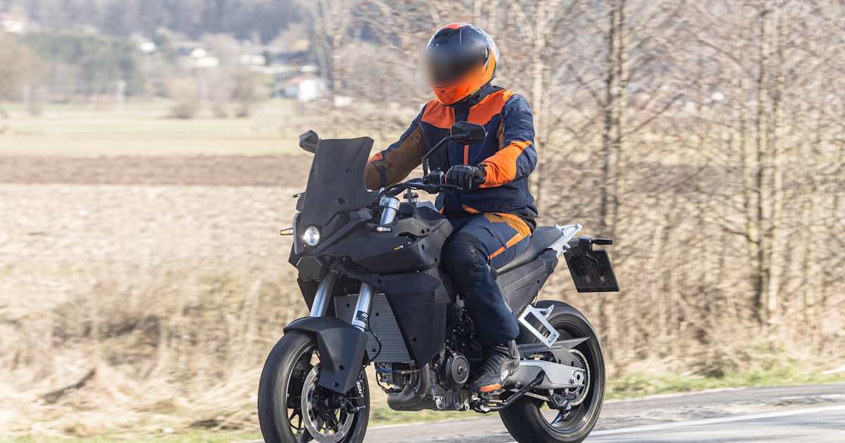

    Es scheint inzwischen voranzugehen mit einer 990-Nachfolgerin:
    https://www.motorradundreisen.…neuauflage-990-smt/10447/
    Wurde demnach wieder gesichtet, nachdem über ein Jahr nichts zu sehen war.
    Scheint auf jeden Fall nicht nur beim Motor eine Klasse über der 890er angeordnet zu werden.
    • Semiaktives Fahrwerk
    • Frontradar
    • Windschildverstellung
    • Display von der 1390@
    Bin mal gespannt was sich sonst noch verändert. Hauptständer ist noch keiner zu sehen. Tank scheint größer. Bremsen von WP (wurde ja letztes Jahr angekündigt, dass sich KTM da unabhängig machen will). Weiterhin kein Keyless (zumindest bei dem Stand).
    Was sind denn eure Erwartungen? Hoffe einfach, dass die Qualität an einigen Stellen wieder gesteigert werden kann. So gut sich die 890 fährt, aber sie hat mich in den 2 Jahren doch sehr mit Problemen geärgert.
