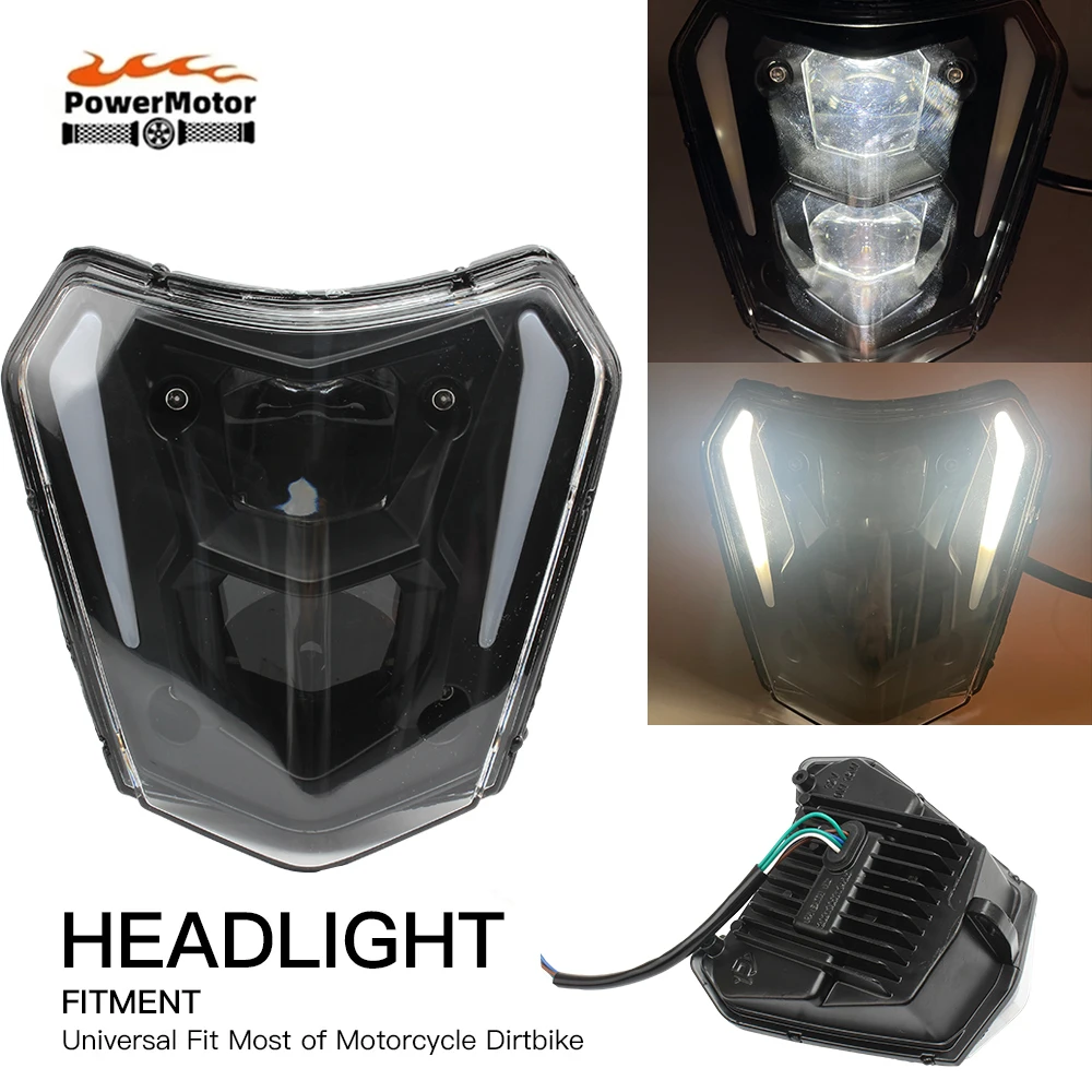

Neuer Schweinewerfer ist montiert, hat auch alles so funktioniert wie gedacht (Pin-Belegung im Foto oben ist korrekt),
aber irgendwas ist ja immer, und dieses Mal: die lange Öse für die Höhenverstellung ist etwas toight für die originale Arretier-Schraube.
Man bekommt die Schraube zwar mit etwas Liebe durch, aber dann sitzt die schon relativ stramm und mit "einfach so" Drücken und Ziehen lässt sich der Winkel nicht so wirklich verstellen.
Die bei mir noch mitgelieferte Schraube für den Zweck ist eher für Metall, bei dem feinen Gewinde das sie hat.
Sie passt zwar durch die Öse, aber wird mir wohl ziemlich schnell die Lichtmaske ausnudel, deswegen hab ich jetzt erstmal die Originalschraube drin.
Habt ihr das einfach so gelassen (nach einem brauchbaren Einstellen), oder z.B. irgendeine andere Schraube verwendet?

Bestellt hier: https://de.aliexpress.com/item/1005004001693161.html für 53,89€ (inkl. Versand) am 02. Juni - also vor 12 Tagen.
Kam super verpackt an, gut gepolsterter Karton mit nochmal extra schwarzer Folie drum und dann in Klebeband eingewickelt. Auf dem "Glas" vorne ist eine Schutzfolie, die bleibt bis zu Montage auch dran. ;-)
Fühlt sich sehr wertig an, das komplette Gehäuse, also auch die Öse zur Höhenverstellung, ist aus Aluminium (= guter Kühlkörper) und die Front sieht einfach Hammer aus.
E-Nummer ist "50R-01 E24 10 0604 03 WCR-CS PL".
Mitgeliefert wurde auch Befestigungsmaterial (Schrauben für das Gewinde im Gehäuse) und ein Kabelbaum zum selber konfektionieren, sowie eine überraschend gute Anleitung bzw. ein Datenblatt mit der Pin-Belegung.
Anstatt das mitgelieferte Adapterkabel zu bepinnen hab ich einfach die Buchse vom Scheinwerfer umgepinnt, spart Platz hinter der Lichtmaske:
Einbau dann heute Abend. ;-)

Boah, endlich! Ich war schon wieder auf den Original-Scheinwerfer umgestiegen, allerdings mit einer LED-Birne drin. Auch "gutes" Licht und Begrenzung wie es sein muss, aber sah eben nicht so geil aus wie zumindest der mit den 2x3 LEDs.
Ich hätte beinahe schon bei dem oben verlinkten für 65€ zugeschlagen, aber dann doch noch mal schnell selber gesucht, und für 54€ (inkl.15 Tage Versand kostenlos) gefunden: https://de.aliexpress.com/item/1005004001693161.html
Fotos, etc. ist alles identisch, also auch die E24-Nummer mit WCS, da hab ich dann wenig Bedenken...
