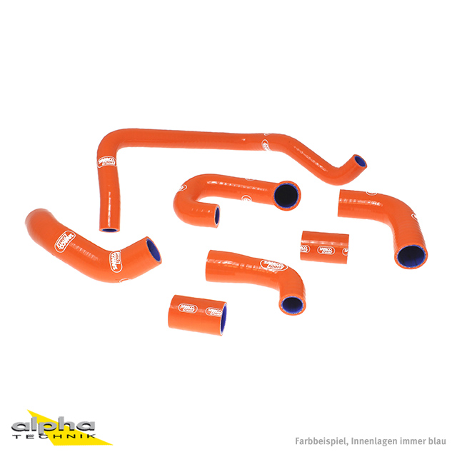

Ich denke ich werde dort bestellen.
Schlauchschelle aus Edelstahl online kaufen
Schlauchschelle mit Vollbolzen online kaufen
Schlauchschelle, zweiteilig, Edelstahl online kaufen
Einer dieser Schellen werde ich verwenden, sind bestimmt besser als die normalen und sind günstig
