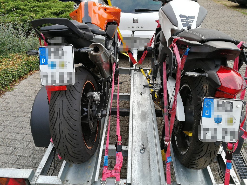

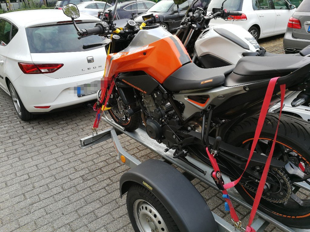

So,
Hier Mal unsere Lösung vom letzten Urlaub. Hat super gehalten.
Für mich schon optimal. Die neuen Befestigungssystemen funktionieren genau so.
Grüße Günter

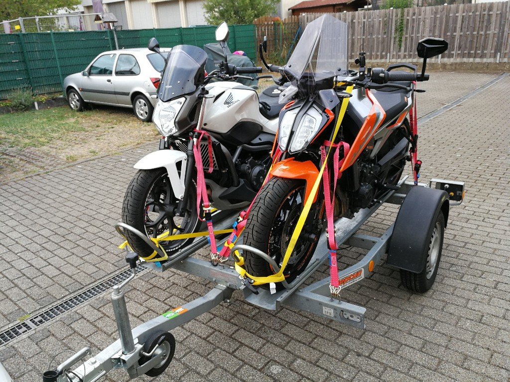

Hi hab leider keine aktuellen Bilder wie sie auf dem Hänger steht! Aber ich hab mit die hier gekauft hält super und können wir wirklich wärmstens empfehlen
https://m.louis.de/artikel/tra…s-tyre-fix-basic/10010119Vorne stehn die Mopeds in ner Wippe und sind ganz normal mit zwei Rätschgurten nach unten verspannt.
Gruss Ingrid
