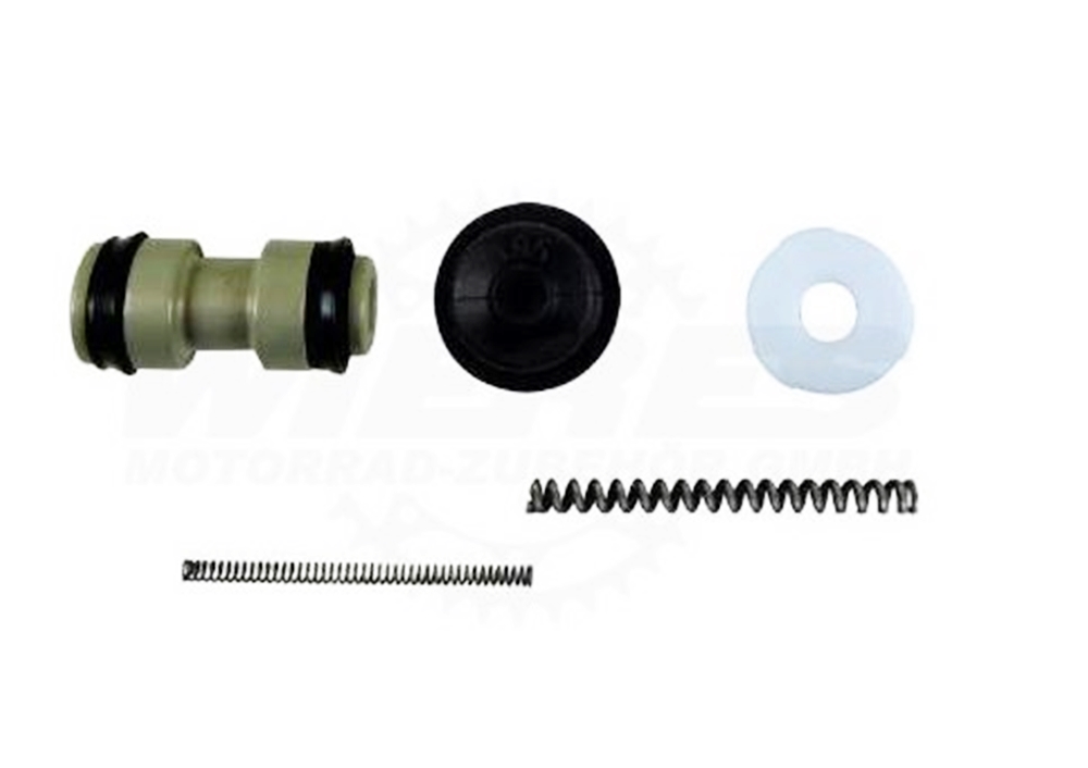

    Hier der Geberzylinder 12mm in der günstigen Ausführung.
    Magura Kolben 0722110 | 0723234 12mm | 13mm radial 195 /HC1 Reparatursatz Mineralöl
    Original Magura Parts:  0722110 Magura Kolben  / Reparatursatz 12mm 0723234  Magura Kolben / Reparatursatz 13mm Durchmesser…
    www.kettenmax.de

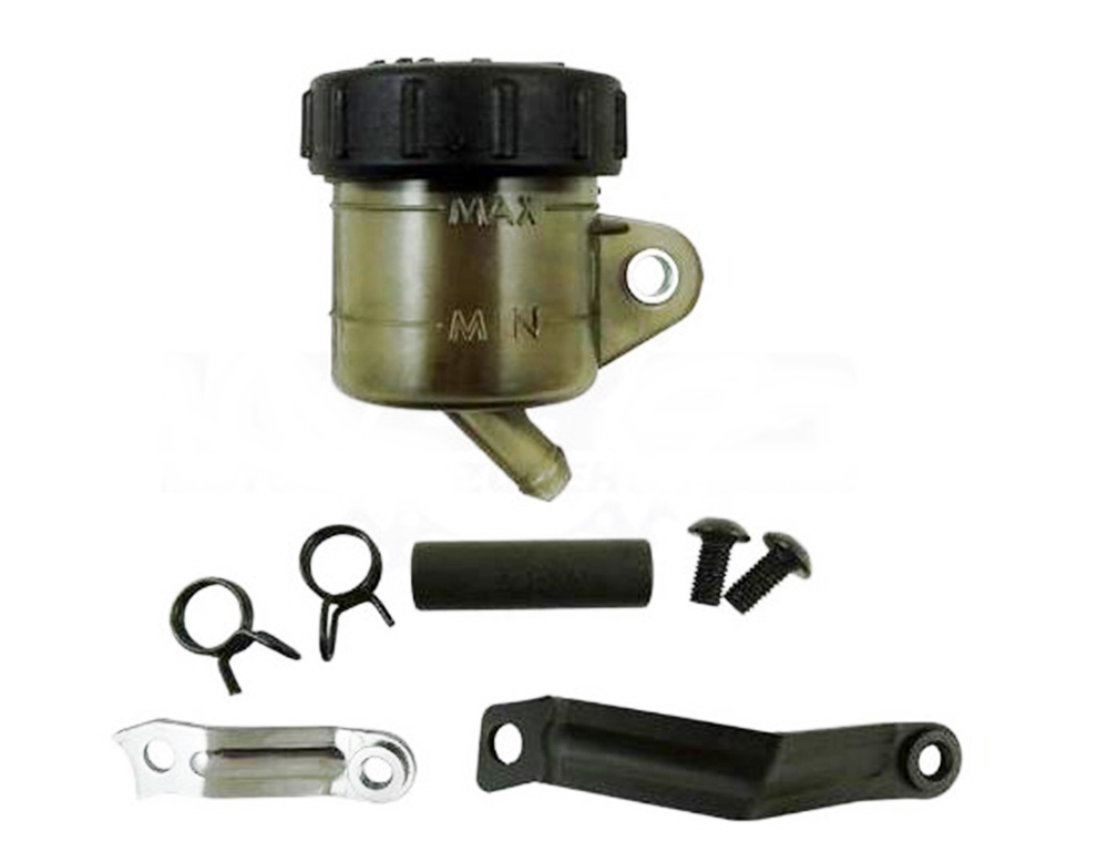

    Hier kompletter Vorratsbehälter für Mineralöl
    Magura 2700492 | Magura Kupplungsflüssigkeitsbehälter 9 ml incl. Anbausatz
    Original Magura Parts: 2700492 Magura Kupplungsflüssigkeitsbehälter 9 ml incl. Anbausatz
    www.kettenmax.de
