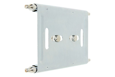

    Sind die den wirklich sicher? Die können sich nicht losrütteln?
    Den habe ich auch gefunden. Wie wird der den gesichert?
    Die halten bei mir dank den starken Federn seit über 20 Jahren bombenfest..! Die leiern auch nicht aus.

    Hier mein aktueller Entwurf, im Vergleich zu vorher vereinfacht, optisch gefälliger und stabiler:
    KZ Träger v14.png dbba40f9-dc0a-4d17-a392-f8ace74f5516.PNG KZ Träger Seite.png
    Die Stifte unten werden einfach M2 Schrauben, in die Lasche oben mit den beiden Löchern kommt ein Splint zum Verriegeln. Daraus eine Schraube zu machen oder sogar beides parallel nutzbar machen wäre auch möglich. Moosgummi auf der Bodenplatte sorgt für Vibrationsdämpfung und Gegendruck und die Stabilität des Ganzen stelle ich über die Dicke der Bodenplatte ein.
    Sollte funzen... :denk:
